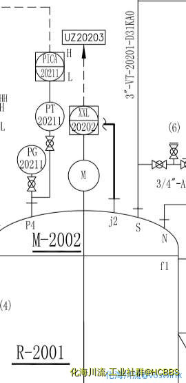

就地压力表和压力变送器可以用一个取压点吗?有没有哪个标准规范规定的?谢谢
发表于 2020-8-25 20:15:33
就像这种
就像这种
明天要更好 + 5 发起议题
当前内容由会员用户名 voswirfk 发布!权益归其或其声明的所有人所有 仅代表其个人观点, 仅供个人学习、研究之用。
当然不可以,如果P4口堵塞或不畅,两个压力都会指示错误!看你这图也好改,将(6)口截止阀后加一个阀,然后在(6)口法兰后加装现场压力表。

1、SHT 3184-2017 石油化工罐区自动化系统设计规范
2、GBT 50770-2013 石油化工安全仪表系统设计规范
不使用同一取源口是防止接口堵塞或其它原因导致仪表同时失效,(防止共因故障common cause failure),从而失去对工艺参数的监控。

没看到那个规范说不允许, 现实中好多设计院或者现场也都是这样用的,当然如果能分开肯定会最好,但有些设备或者反应器/釜上给仪表的就一个口,也只能这样用了,看过这样一条规范是SIL等级1级(2级记不清了)SIS取压点宜与DCS取压点分开取压

6口是放空口,不能占用
发表于 2020-8-26 16:05:09
放空阀平时经常用到吗,反应釜什么介质,允许就地放空? 并未占用放空口啊!如果平时不常用的放空口,在这里加一个阀加压力表,再接一个口作为放空口为何不行呢?  详情 回复 发表于 2020-8-26 16:39
外面的世_X34mFVIP会员 VIP会员 | 显示全部楼层       最后访问IP上海市
实际生产中都是用一个口,需要有单独的根部阀。避免设备开口过多。

6口是放空口,不能占用

这个我知道,一个是罐的设计规范,一个是安全联锁仪表的规范,是不可以的。但是普通的压力管道或设备能不能这样做呢?

6口的设计是在开停车时、或者置换时放空的,类似于导淋的作用,正常生产的时候是有盲板的。所以没必要较真,大家都知道正常放空都是需要接火炬的。
至于能不能加就地压力表,生产中完全可以,就看工厂的工艺车间和安环部能不能同意而已。

是否采用一个点这在个规范中是没有做详细要求的,有的时候一个取压点可以接2个仪表,有的时候项目会要求单独的取压点。

可以这么做,工厂实际都是这么做的。要是非要较真,那就不可以了。

不可以,压力容器规范中有规定
