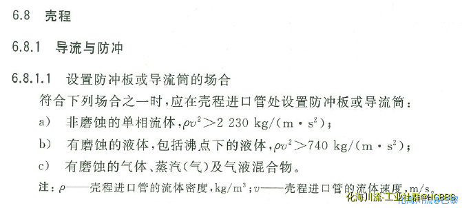

3.1MPa下,蒸汽流量1.2m/s,蒸汽温度280℃,需要设计防冲板吗?谢谢

好的,谢谢。再问一下,如果蒸汽流速只有0.4m/s,还有必要加吗,加了之后,有一部分不能布管。

GB151中需要设置防冲板要求,6.8.1.1,c条,有腐蚀气体,蒸汽(气)及气液混合物

设计防冲板是为了保护换热管,与U形管无关,设计不设计防冲板在GB151有要要求,你可以根据你的参数计算判断一下。
