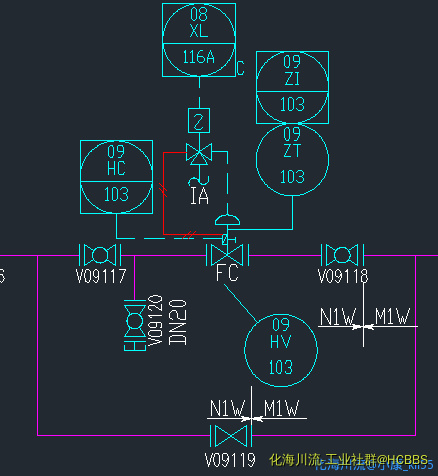

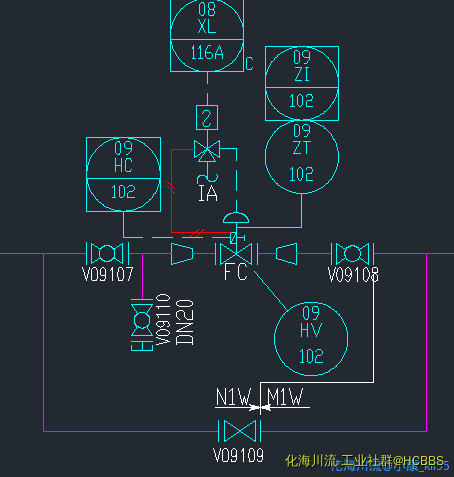

请教一下,这两张PID中,气动执行器前后管道是否加上同心异径管,是不是考虑到执行阀的公称通径与管道公称通径的不同?

hcer | 显示全部楼层       最后访问IP上海市
是,阀门连接尺寸与管径不一样

调节阀前后加大小头的做法在设计中比较常见,缩径后一来调节阀比较容易控制,二来小口径的调节阀造价便宜

不是这样理解的,管子该多大多大,调节阀选型考虑阀前阀后阻力降便于调节,另外大管径调节阀成本很高
