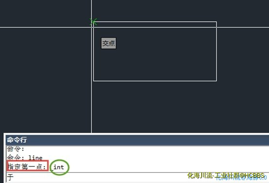

出现这种问题的原因很简单,因为捕捉并不是命令,只是辅助定位的工具,只有在执行绘图或编辑命令提示让我们指定点的时候,捕捉才能用,如下图所示。
如果未执行任何命令,直接点捕捉按钮或输入捕捉选项,就会提示不识别命令。
