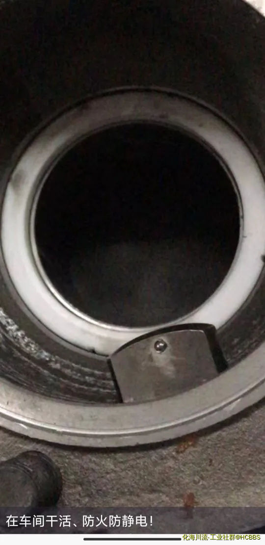

我想了解下,危险品罐区的气动紧急切断阀的阀体、阀座、阀芯/阀板,是不是比普通的开关阀有特殊的构造?我记得以前听说过比如6级密封的开关球阀,它的阀座外面一层是PTFE,里面包着金属,如果管道着火,PTFE烧坏但是里面的金属还能达到5级密封的效果。

对于易燃易爆介质的阀门,要求防静电,防火设计。写出要求厂家就明白,怎么回事。着火的的有一个零件会融化堵死密封面。

防火防静电结构球阀。

对于碳氢介质的切断阀,一般要求防火结构,具体参照API 607/ API 6FA的标准, 里面涉及你的要求。
着火后重复泄漏试验,也规定了泄漏量, 但不一定达到V 级的水准。
