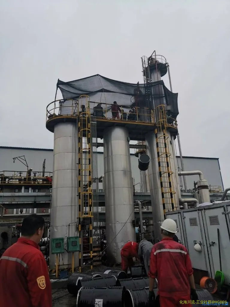

[讨论] LNG厂大修现场--随手拍2
1.3K |12
LNG厂大修现场--随手拍2
请用安全标准规范分析违章,分析出一条,奖励18分
不用标准规范不加分

1、违反《化学品生产单位特殊作业安全规范》(GB30871-2014)第4.5条“进入作业现场的人员应正确佩戴符合GB2811要求的安全帽...”,作业现场未戴安全帽,安全帽佩戴不正确。
2、违反《化学品生产单位特殊作业安全规范》(GB30871-2014)第9条  吊装作业,起吊物下不应有人;起吊物靠近电缆。

1、吊装物下有人交叉作业
2、现场不佩戴安全帽和佩戴安全帽不规范(没有系安全帽带)
3、现场工况脏乱差

吊装作业下面应该设置警戒圈围

1、未佩戴安全帽,2、吊装作业起吊物下站人。我觉得那个遮阳网有问题,但是不知道哪个规范有说
