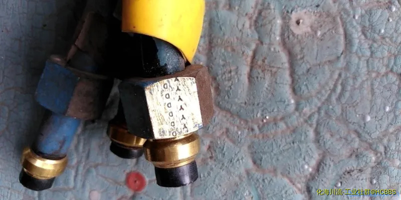

想将原来的软管改为铜管,所以要重配接头。只知道是进口接头,英制的。非常感谢!

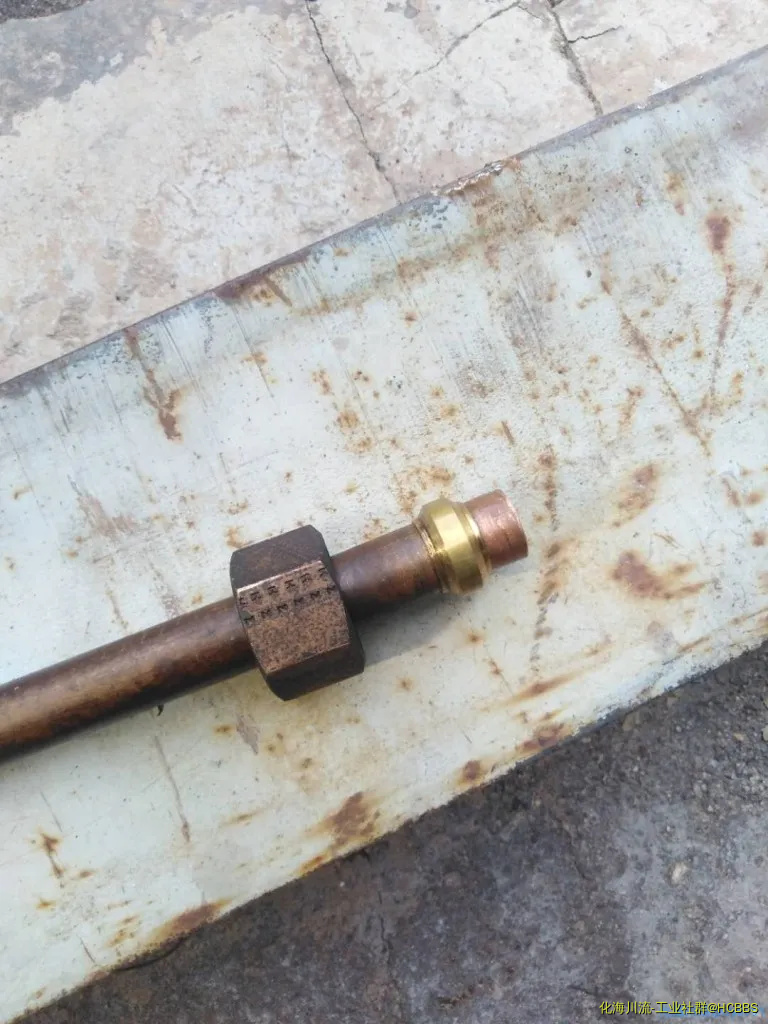

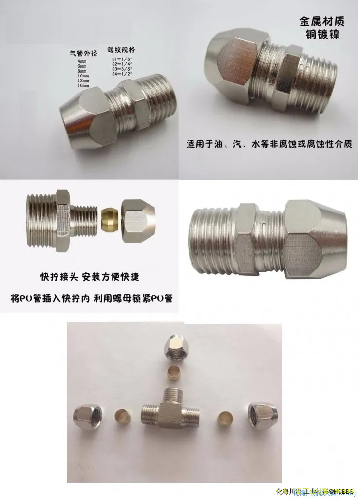

这种叫卡套接头,五金店都有卖,都是成品,不需要订制,美制英制都有,买回来后拆分开来用,把螺帽和中间的卡介取出来,这两个零件刚好适合你用。

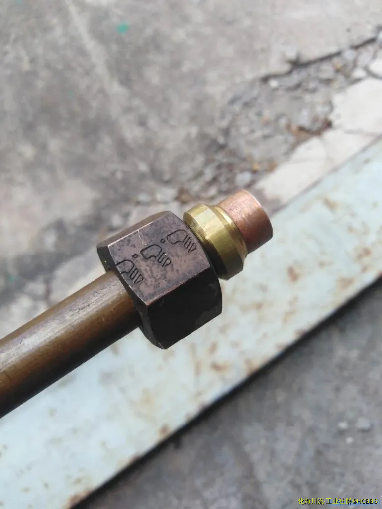

回复2楼,3楼:如果我把原来的螺帽保留,仅更换软管上的卡箍会有泄漏吗?
发表于 2020-8-19 08:31:47
lzy0791楼主 VIP会员 VIP会员 | 显示全部楼层       最后访问IP江西省
卡箍即为油令子。
发表于 2020-8-19 08:32:44
火舞_MY8cjVIP会员 VIP会员 | 显示全部楼层       最后访问IP广东省
原螺帽支持自密封的话可以
