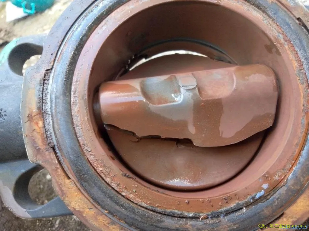

阀板裂是什么原因?

有裂纹?

这种小口径的偏心对夹式蝶阀是有安装方向的,如果不是使用不当及工况极差,那就是蝶板材质不达标了。

1看材质2拼命关

分析原因:
1、材质差,不能满足工艺需求条件;
2、现场工况与所提询价不一致,现场状况恶劣与询价;
3、选型就没有考虑实际使用工况;
4、制造质量差;
5、野蛮操作。
       根据以上原因与现场对比,查找原因。

1,材质有关2,毛坯没回火。说白了就是质量问题,图便宜的后果

这种蝶阀的阀板1是材料不行,铸造的时候可能砂眼比较多。2可能是因为操作人员用力过猛,3也可能因为管道内的液体对阀板腐蚀性比较大,还是归结于材料的档次比较低,一些为了打价格战,而生产的劣质阀门,这种现象比较常见,建议换成球阀(全焊接)或者质量,价格高一点的蝶阀

断裂面的图发下

不知道执行机构长啥样。
猜是手动的执行机构,在遇有猛虎之人的外力作用下,是不愁办不到这样的结局的。比如加上杠杆儿的作用下,,,,,。
若是其它的如电动/气动一类的执行机构,是没有如此的破坏力的。

看照片这阀还是做的比较好的,不应该是材质问题,看起来很可能外力损伤

1、安装前是否确认过方向 。2、管道是否有水锤。3、材质问题(如果同批次阀门就一个出问题,肯定就不是材质问题了)

这个是蝶阀?还是旋球阀?蝶阀不是二偏心还是三偏心结构的吗?从结构形式、材质等方面正规阀门厂家应有型式试验合格报告才会量产的。具体原因很难一句话说清,请楼主及时披露信息RCA

无非就是蝶板材质不对,材质铸造缺陷,零件未按工艺热处理,零件设计强度不足,操作野蛮等原因
