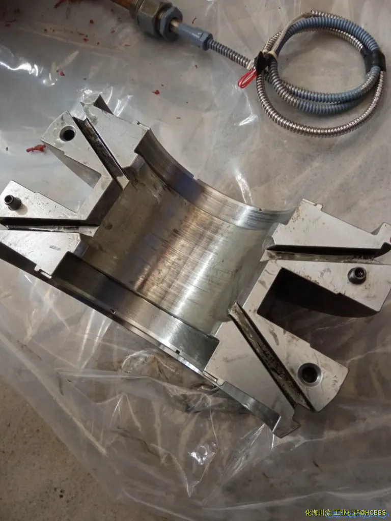

各位:
    我这边是一台高压电机轴瓦,温度高拆卸下来的球型轴瓦,不明白的是为什么轴瓦图中标红的部门的磨损痕迹是如何产生的?按照结构电机转子前后窜动磨损的有应该是轴瓦两侧凸面,为什么会跑到里面了?
发表于 2020-8-16 10:02:22
奇怪摩擦痕迹
奇怪摩擦痕迹
电机下轴瓦
电机下轴瓦
电机下轴瓦拆卸出的,也可以明显看到凹槽内的奇怪摩擦痕迹

pqdb121VIP会员 VIP会员 | 显示全部楼层       最后访问IP黑龙江省
你那个是刚性连接吧

my_love_jh楼主 VIP会员 VIP会员 | 显示全部楼层       最后访问IP浙江省
pqdb121 发表于 2020-08-16 17:51
你那个是刚性连接吧
膜片联轴器
发表于 2020-8-16 17:53:28

转子中心与轴承中心可能不一致,略有偏差。
问题是那个痕迹是什么地方造成的

羊羽之天下VIP会员 VIP会员 | 显示全部楼层       最后访问IP江苏省
电机名牌上,有说明。有轴向窜动可能。

wxf125VIP会员 VIP会员 | 显示全部楼层       最后访问IP河南省
看设备结构,痕迹部位是空档部位,不会是磨损造成的,应该是在加工时造成的。

杜立民VIP会员 VIP会员 | 显示全部楼层       最后访问IP新疆维吾尔自治区
从图上看,不是设备运行造成的,是瓦加工时胎具在盘车对中时有这个现象,你想设备都不和它接触怎么会有这个现象。供你参考。

应该是轴瓦在加工时候带的
发表于 2020-8-17 11:22:18
加工造成的痕迹是一定的。
除此之外,看瓦面的痕迹,你的润滑油应该清理一哈了,油中杂质可以一般。建议排油擦油箱,更换油过滤器滤芯一类的。还有就是造成温度升高的原因?是否查看过止推轴承表面是否受损?是否涉及到电机的水平问题呢?供参考。

安装时候有异物摩擦所致
2个运行的轴瓦都有,新的轴瓦均没有
发表于 2020-8-17 20:37:11
zhaisanming1 发表于 2020-08-17 15:11
安装时候有异物摩擦所致
这个可能性不大吧,这么大的空档
发表于 2020-8-17 20:38:12

加工痕迹 仅供参考
