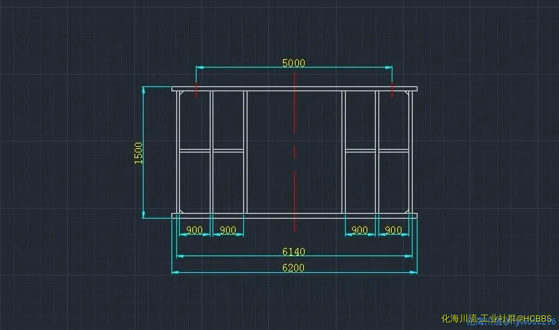

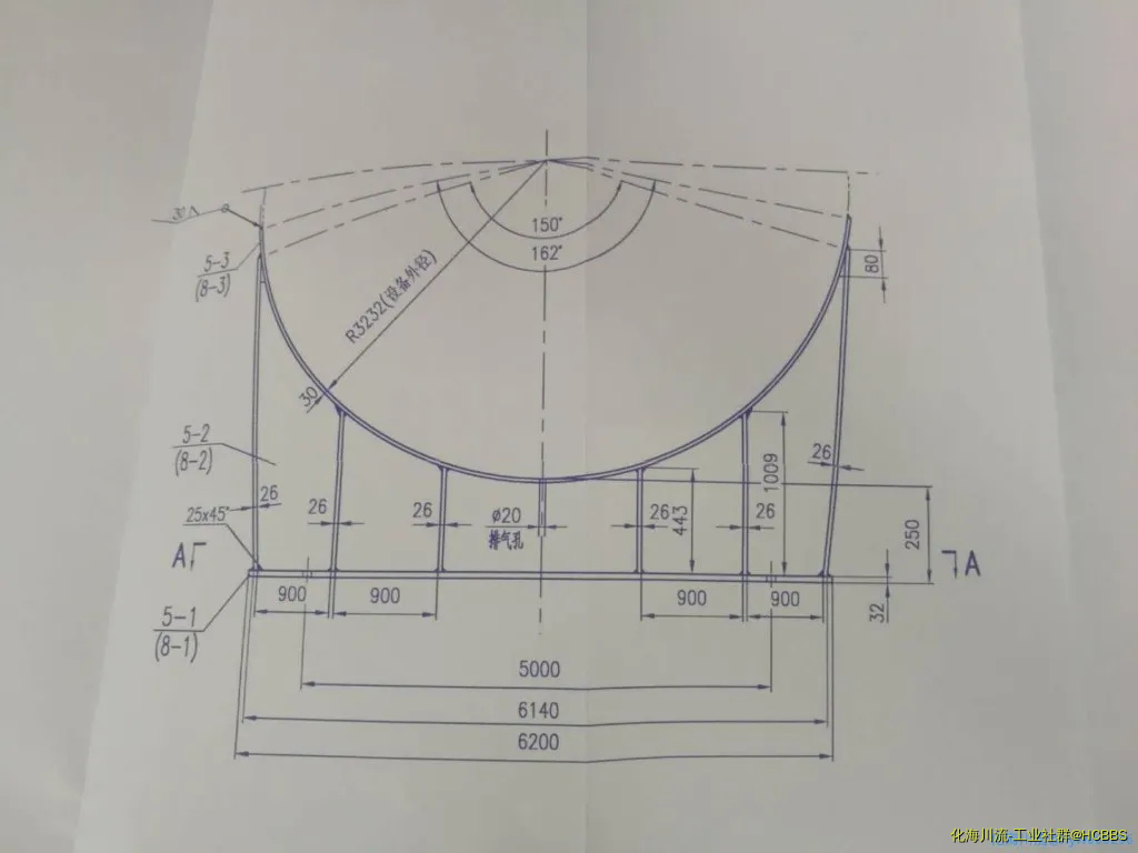

      设备自重152吨,由于设备带水包,发货时需要在鞍座下加2个增高的支座(仅发运时用一下),增高1500mm,想请教一下关于增高支座底板和顶板以及筋板用多厚的板合适,以及筋板如何布置比较合理,希望有人可以帮忙解答一下,最好可以手绘一张草图,不胜感激。      设备原鞍座底板尺寸6200*480.

空重!为啥不把支座加高!

不改变鞍座高度,要在鞍座底下另做增高支座,仅发运时用,到了现场就位后就不需要增高了。

把中间的十字支撑换成门式支撑。

运输过程中的动载荷,按1.5~2倍设备空重加上绳索拉力的静载荷计算。
只是这加高1500mm,设备容易超高,运输的道路要避开很多限高甚至限宽的地方。运输鞍座尽量矮些好。

谢谢回复,我们是船运,不超高。我刚入行,又不是设计,所以不懂这些。我考虑按NB/T47065.1-2018中轻型鞍座,DN2900鞍式支座载荷来,加高的支座顶板和底板用16mm,筋板就用10mm的,你看是否可行?

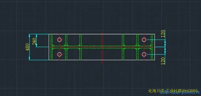

image.webp 俯视图

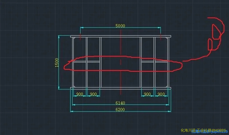

统一回复:谢谢大家的回复。师傅出差回来了,求助师傅,给出的方案是全用12mm的板,把支座中间部分去掉,高度不变,做4个支座。

这个板删,用处不大

还运的话,参考海运集装箱的载荷计算,分别计算向上1倍重力、向下2倍重力、侧面(左右前后)1倍重力的工况,符合要求就行;
所以,你的鞍座要计算向下2倍重力静载荷。按此来选鞍座。并一定要留余量(因鞍座未与罐体焊接,需要用绳索拉紧,拉紧力也要计算在内)。其他方向的力应该是要靠绳索之类的进行拉紧,所以不用在临时鞍座中考虑。
具体多少合格,自己算一下吧。
