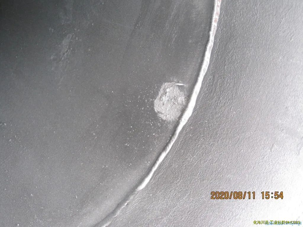

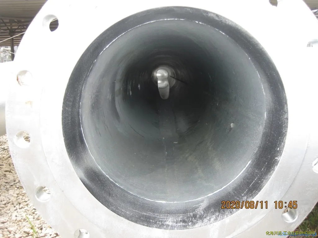

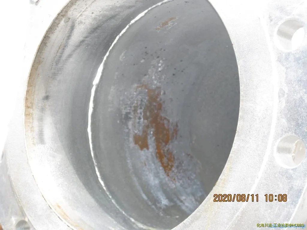

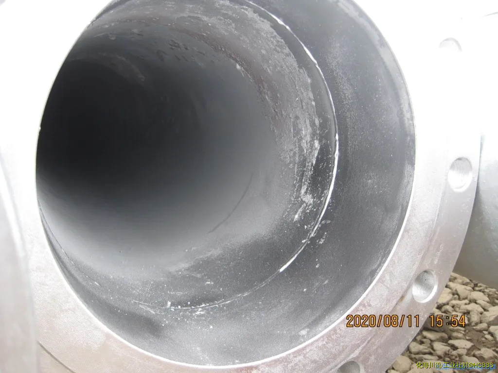

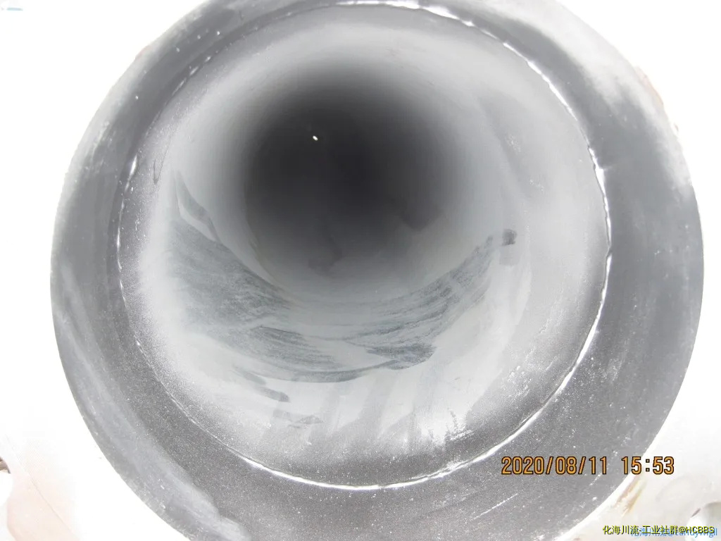

管道镀锌后内部锌粉脱落、不均匀,什么原因形成的?怎么样处理较好。

内壁掉粉,应该没电镀上,是置换的一层锌粉。镀锌过程中,内壁是否下辅助阳极,阳极面积是否够

如果是热镀锌的要做材质分析、酸洗质量分析、锌液分析等等。这样的原因有很多种。退回去重新酸洗重新镀锌。

管道是热浸锌的没错,但
1:出锅没倒出锌液,导致锌液积累。
2:热浸锌时间太短,可以测量热浸锌厚度就知道;
3:生锈的就是锌层太小或酸洗不到位;

漏镀的部位,原因之一可能是酸洗不到位

镀锌层粉化、脱落属于质量问题。看是否能达到设计要求,如果达不到,这批材料还不能使用。
