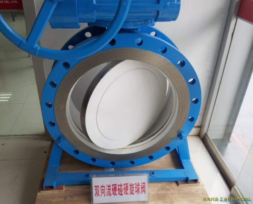

nocklee楼主 VIP会员 VIP会员 | 显示全部楼层       最后访问IP浙江省
海川小学1年  |  头衔:  【铸造工人】
image.png 这种
发表于 2020-8-12 13:40:31
补充一下:如果密封处是四氟的话属于软密封,型号D343F,不过三偏心蝶阀基本是硬密封的为主  发表于 2020-10-1 00:08
这个是 法兰三偏心硬密封蝶阀,型号为:D343H  发表于 2020-10-1 00:06
这个不叫蝶阀了?抱歉。  详情 回复 发表于 2020-8-12 15:37
沙漠里的游鱼 + 6 深入讨论
这个不叫蝶阀了?抱歉。
海川小学1年  |  头衔:  【铸造工人】
CHANGBAISHI 发表于 2020-8-12 15:37
这个不叫蝶阀了?抱歉。
我实物观察过来发现这个就是蝶板长得不一样,然后多了一个密封座,其他我也看不出来啥不一样,但是价格差得很大,
我感觉三偏心硬密封蝶阀能实现它的功能,价格还低
所以想了解一下这种旋球阀到底有什么优势值这个价格

lushiruVIP会员 VIP会员 | 显示全部楼层       最后访问IP浙江省
nocklee 发表于 2020-8-12 13:39
我想了解的是那种跟蝶阀长得很像的,只是蝶板不一样的那种旋球阀,不是球阀
把蝶阀阀杆和阀座的偏心调整到足够大,大道可以在蝶板的厚度上雕出一个和管道差不多大的通孔,蝶阀就变成了旋球阀了。

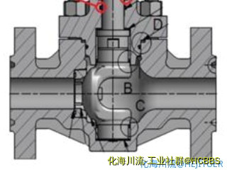

HEJIYUERVIP会员 VIP会员 | 显示全部楼层       最后访问IP上海市
发表于 2020-10-7 20:43:43
liaifeng + 10 资料文件共享
我了解的旋球阀,是“半球形”,属于强制密封,泄漏量极小。
图纸见上。
发表于 2020-10-7 20:43:50
海川小学1年  |  头衔:  【铸造工人】
whw8085 发表于 2020-10-6 22:07
有结构图的话,可以发来学习下
非常感谢您解惑
