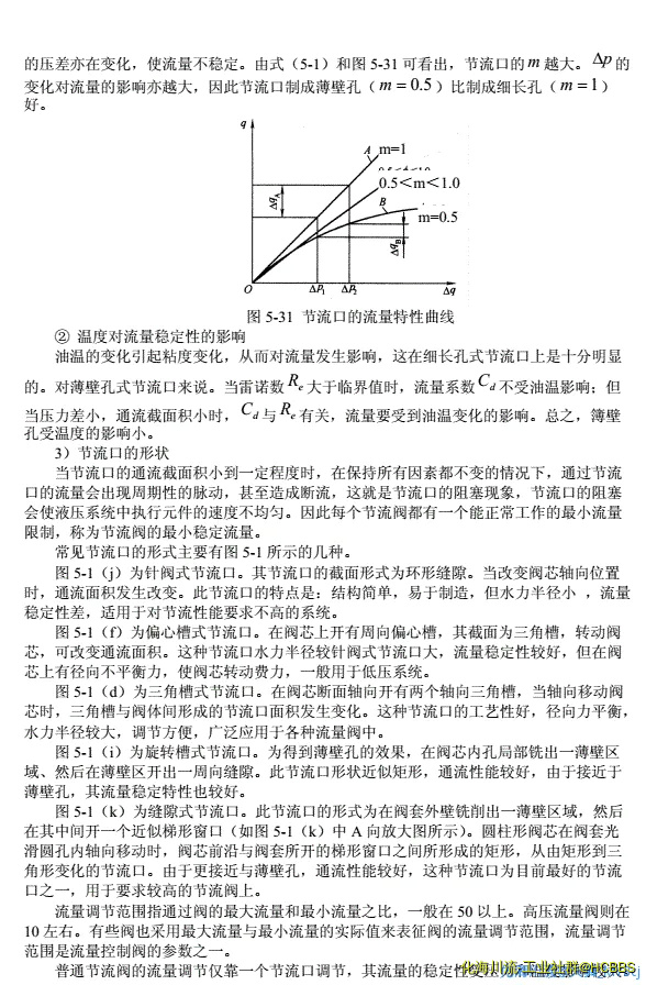

查了很多样本,一些通用阀门在样本上只有连接参数,没有给出流量系数,或者流量压差曲线。这是为什么?没有厂家做测试吗?哪位前辈有L41H系列的曲线可否分享一下,谢谢!

节流阀特性.pdf
509.14 KB, 下载次数: 3, 下载积分:财富 -5 财富值

通用阀门,一般开/关作用,因此给出的是全开状态下的阻力系数K, 厂家试验也是如此。
而调节阀,作精确流量控制,花大把钱做实验,给出10~100% 开度下的流通能力Cv。
若要对应,可以按照全开状态下,Cv=30 x d2 / SQRT (K). 比如截止阀的 K=8~9,1“内径,全开约Cv=10左右。
