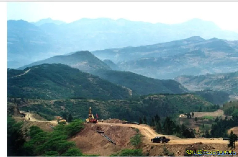

从盐官镇开始直到川北重镇江油,地处秦巴山区,管线要在高耸入云的大山之中迂回穿梭,唐代大诗人李白一首《蜀道难》已成千古绝唱,我给大家背上几句"噫吁唏,危乎高哉!蜀道之难难于上青天。蚕丛及鱼凫,开国何茫然。尔来四万八千岁,不与秦塞通人烟",秦塞指的就是如今的甘陕一带,那么诗中说的是什么意思呢,就是说呀,古蜀国自开国以来已经有很长的历史了,由于大山阻隔,他们始终未和甘陕有过任何交流,蜀道之中的山到底有多高呢,诗中这样描写到,猿猴上山要艰难爬行,鸟是不可能飞过去的,人如果能站在山顶,伸手就可以摘到太阳。大诗人就是大诗人,他对蜀道的描写真是绝了。我是一个工程设计人员,实在想不出比李白更好的语句来描写蜀道之难了,但不管怎么说,李白过不去,我----必须得过去。如果连我们都过不去,那还赶什么管线。
发表于 2020-8-18 23:06:56
当时我们从盐官镇出发,翻越马家大山和鞍山,到达成县分输站。说起马家大山和鞍山,这里山高坡陡,地势险峻、人烟稀少,交通落后。如何从设计的角度,保证管道在此地段的顺利、安全通过,在很长一段时间内,成了困扰我们的一道难题。为了详尽了解该地段的地貌特征,我们曾数次徒步翻越马家大山和鞍山,其中的艰辛一言难尽。一次我们刚进鞍山,天突降大雾,后又开始下起了绵绵细雨,在伸手不见五指的大山里,我们进退两难,几乎陷入了绝境。因为下面就是深不见底的大沟,我们稍有不慎就会坠落悬崖,粉身碎骨。当大家都已六神无主的时候,还是我们的一位老工程师显示出了丰富的野外工作经验,他要求大家不要乱动,等大雾散去再说。我们挨了两个多小时的雨淋后,大雾才慢慢散去。雨依然在下,但毕竟下山的路已经可以看的清楚,我们开始撤回驻地,泥泞的山道使得下山的路走起来异常艰难,我们几乎是横着身子,拽着周围的灌木滑到山下。
过成县,经康县县城到达八海乡,八海乡地处川陕甘三省交界处,这里是秦岭山脉的中心地带,人烟稀少,山势异常挺拔艰险.
管线经八海、过广元、越江油、直抵成都平原,成都平原是我国著名的天府之国,鱼米之乡,人们生活富足而安逸。但是就管道施工而言这里可不是理想之地,该地区水系发达,河网密布,沟渠纵横,在业主组织招投标时竟然没有单位愿意投该段的标,最后还是我们管道一公司承担起了这项艰巨的任务。过成都,管线基本沿着成渝铁路,经资阳、内江、永川到达重庆末站。
