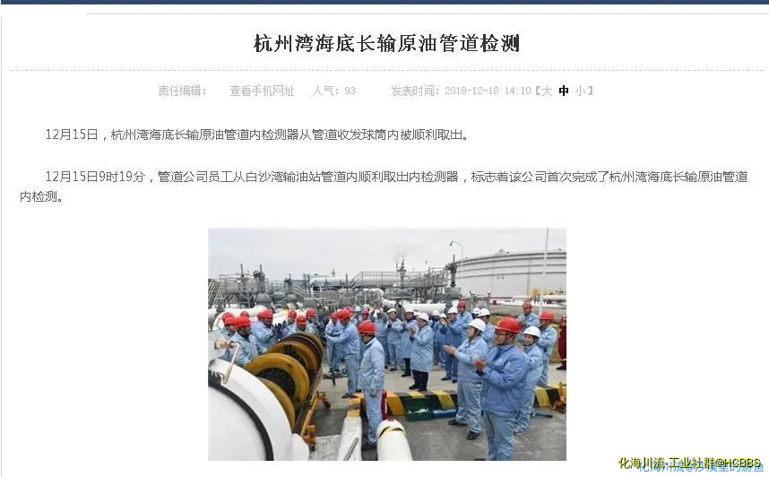

发布时间:18-12-1817:06新华网官方帐号
12月15日,中国石化首次完成了杭州湾海底长输原油管道内检测。这是目前国内在复杂海域开展的最大长度、最大管径、检测项目最全的原油管道内检测,对落实国家油气管道完整性管理的要求、实现管道完整性管理由陆上推广到海底管道、履行企业的安全环保主体责任具有重要意义。同时,这次检测也为开展其他海底管道检测积累了经验。
据称,杭州湾海底长输原油管道是目前国内管径最大、距离最长的长输原油管道,管径为762毫米、全长53.5公里,于2005年5月建成投产,是甬沪宁复线岚山-白沙湾段的重要组成部分,年输油量2300万吨,其原油可以输往上海、南京和长江地区,是相关炼化企业的“能源生命线”。
杭州湾海底管道所处海况是全球三个最复杂的区域之一,冲淤变化剧烈、海槽摆动频繁,加之当地经济发达、航线繁多,这条管道的安全运行和海洋环境面临重大挑战,开展该区域海底长输原油管道的安全体检和安全评估势在必行。
杭州湾海底长输原油管道内检测技术难度大、安全风险高。中国石化于2009年将其列入了重大科技创新项目,并交由中国石化管道储运有限公司承担具体工作,该公司是中国石化唯一从事原油储运的专业化公司,管理着7000多公里的原油管道和7座进口原油码头,承担着中国石化60%左右的加工原油输送任务。该公司针对杭州湾海底管道所经海况复杂的特点,在国内率先研发成功了中国石化具有完全知识产权的三轴高清漏磁检测器、惯性导航测量系统和基于弱磁技术的管道应力检测系统。
在这次检测中,内检测设备可以检测出最小长度5毫米、最小深度0.5毫米的腐蚀和机械划伤等缺陷,并能对缺陷位置进行高精度定位,目前已达到了国际一流水平。同时采用漏磁-惯性导航-应力检测技术,不仅可检测海底管道变形与腐蚀情况,还能监测海底管道的漂移和海底管道的应力分布情况。
