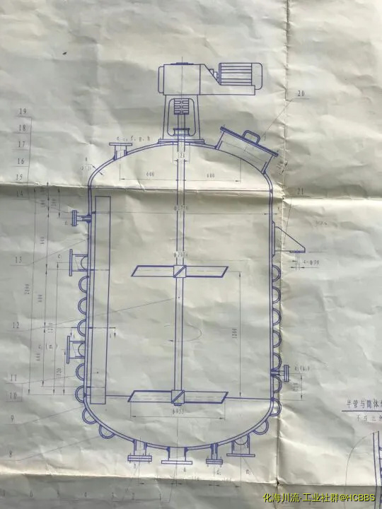

树脂料真空罐带加热外盘管,搅拌,液位计如何选择?

罐壁安装的磁浮子液位计比较好吧?

罐体带加热盘管

磁翻板?雷达?红外线?很多种
发表于 2020-8-11 16:27:06
还有种贴片式液位计。

磁翻板?雷达?红外线?很多种
树脂料粘度大,还有挥发物,很容易将探头,浮球糊住

还有种贴片式液位计。
贴片式?罐体外部带盘管

雷达

可以考虑射频导纳,高粘度高温工况我们有在用,不是特别准确,还可以接受。

顶装的话雷达液位计,射频导纳应该可以,但是得考虑发射角,侧装可以用双法兰凸膜片吧。

能选择的真不多,雷达吧。

平面天线雷达液位计

  带搅拌的话一般都是选非接触式,如顶装的雷达液位计或棒式射频导纳液位计,但存在高温挥发物,就需要咨询仪表厂家,看哪一种适合使用。
  如果能保证介质密度稳定,也可以选择凸膜片法兰式差压液位计。

  带搅拌的话一般都是选非接触式,如顶装的雷达液位计或棒式射频导纳液位计,但存在高温挥发物,就需要咨询仪表厂家,看哪一种适合使用。<br />  如果能保证介质密度稳定,也可以选择凸膜片法兰式差压液位计。
不管选择哪种,只要带搅拌都会有波动,我感觉对法兰式影响更大。

双法兰,放射性液位计,吹气式都可以
