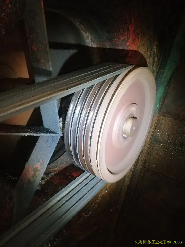

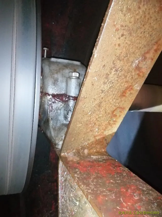

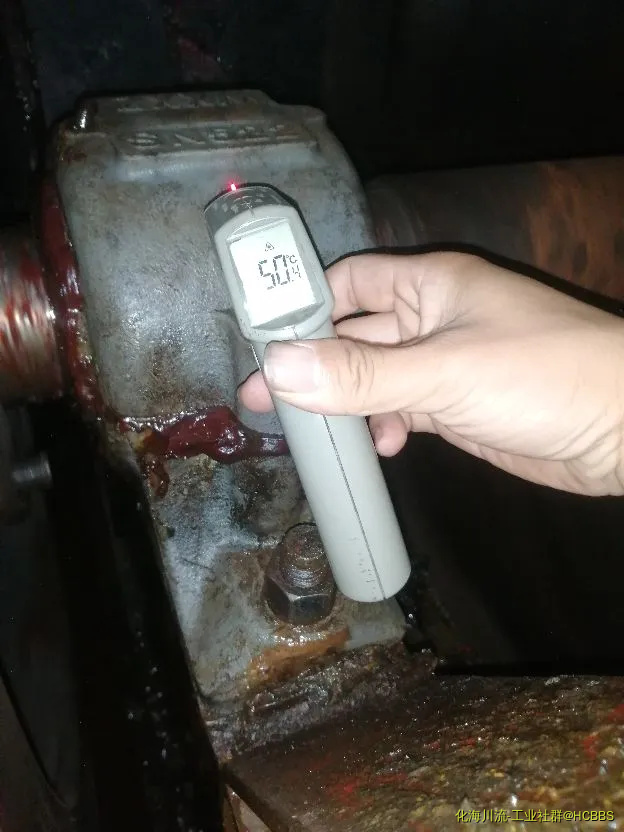

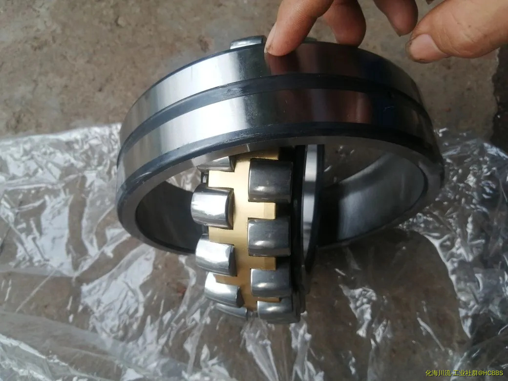

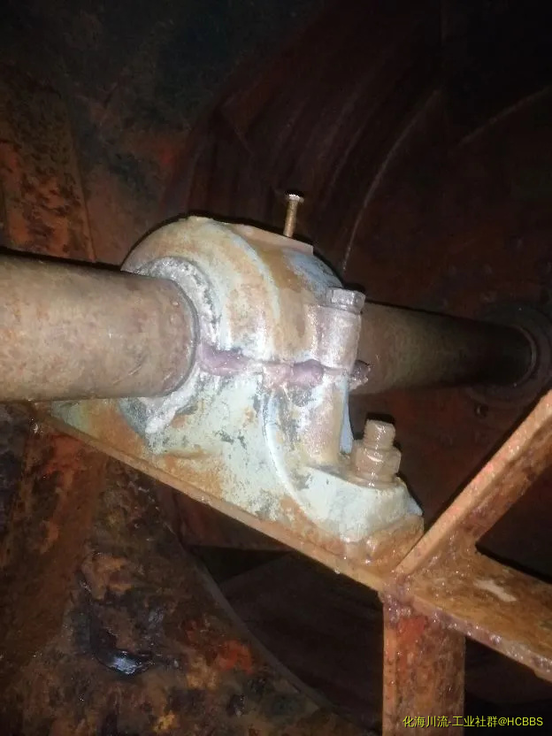

空调风机风箱温度14度,更换新轴承运行120小时后轴承温度由26度缓慢上升到48度,(有十四台同型风机轴承温度都在20-30之间),拆开轴承座检查不缺油、紧定套不松,现请各位老师海友指导下什么原因,非常感谢。

如果没有损坏,可能是甘油过量,也会使轴承温度上升。不过这个温度都是在正常范围。供参考。

应该是油加多了

皮带紧了。轴承自调摆动量没有了。

这个皮带应该不紧啊

48度并没有什么问题。。。不超过7、80度就没事

四十多度不算高,你测下轴承紧力是不是大了

今天又升高2度50度了,真是邪门。

这个图片看着就是油加的太满了。  详情 回复 发表于 2020-8-18 08:36

是紧定套拧的太紧了吗?谢谢。

压盖与轴承外圈的配合,不知是多少?

看图片,油脂加的不少,另外轴承压盖预紧力是不是太大了?

这个图片看着就是油加的太满了。下次加油不要假的太慢就是啦,温度高就是这个原因造成的。这个现状是要被罚的,脏乱差,赶紧组织清理吧。

若紧力大了,能在座之间加垫片,可以测出来的;加油量是空腔体积的60-70%就行。

轴向窜量给了多少?润滑脂干净吗?轴承外圈预紧力01-0.03即可

考虑轴弯曲或者不平衡造成

楼主这个设备用了多长时间?轴承是刚刚换的新形式的吗?
我的看法是,首先我觉得这个位置不应该用调心轴承,负载端的受力比较大,这个地方设计一盘轴承或使用调心轴承是存在问题的;
