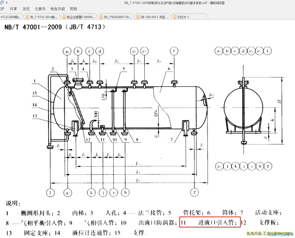

液化石油气卧罐的设计,根据规范(如图所示),进液口需要设置引入管。那么,这个引入管是啥作用呢?另外,液化烃卧罐的进液口也要设置这么样的引入管么?

没做过这类罐子,但我觉得这种设计规定无非就是为了安全着想,如果不设置引入管,液体一下进入时,会向上喷射出,这就有如下问题:
1、液化石油气是通过高压使石油气液化,而罐内温度未知,有可能会比液化石油气高,所以如果喷射出来,液化石油气会短时间内大量汽化,引起压力突然升高,而水平喷出则要缓和一些
2、喷出的液化石油气会四处飞溅,容易进入一些不宜有液相存在的位置,比如说安全泄放装置。
3、液化石油气为混合物,密度较大的会沉积在底部,从而易堵塞进液口,使得进液的初始需要较大的压力。

金甲楼主 | 显示全部楼层       最后访问IP河南省
yonglishiwo 发表于 2020-8-6 19:42
没做过这类罐子,但我觉得这种设计规定无非就是为了安全着想,如果不设置引入管,液体一下进入时,会向上喷 ...
多谢,有道理
