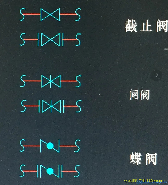

小康_kii55VIP会员 VIP会员 | 只看该作者 回帖奖励 |倒序浏览 |阅读模式       最后访问IP浙江省
简介--请教一下 阀门图例上 加两个竖杠和 不加有什么区别吗-登录查看全文

简介--开始我是猜的,法兰连接形式,结果搜索确认了,我的理解是对的! .guestviewthumb {margin:10px auto; text-align:center;}.guestviewthumb a {font-size:12px;}.guestviewthumb_cur {cursor:url("template/one_de ...-登录查看全文
发表于 2020-8-6 15:42:22
应该还有一种,焊接的 在两端有两个点  详情 回复 发表于 2020-8-29 21:47

gglonerVIP会员 VIP会员 | 只看该作者       最后访问IP湖北省
简介--带竖杠的表示法兰连接,不带竖杠表示焊接?焊接的蝶阀我是没见过-登录查看全文
发表于 2020-8-6 15:44:23
还别说,焊接阀们在低温装置内基本上全都采用。 这种符号还包括有丝扣链接、承插链接。  详情 回复 发表于 2020-8-6 16:02

简介--本帖最后由 CHANGBAISHI 于 2020-8-6 16:04 编辑 ggloner 发表于 2020-8-6 15:44 带竖杠的表示法兰连接,不带竖杠表示焊接?焊接的蝶阀我是没见过 还别说,焊接阀们在低温深冷装置内基本上全都采用。 这种符号还包 ...-登录查看全文

yourpVIP会员 VIP会员 | 只看该作者       最后访问IP福建省
简介--两竖代表法兰连接,没有竖的代表螺纹连接-登录查看全文

天天快乐吧VIP会员 VIP会员 | 只看该作者       最后访问IP新疆维吾尔自治区
简介--两竖代表法兰连接,没有竖的代表焊接连接-登录查看全文

ChaoS鼘VIP会员 VIP会员 | 只看该作者       最后访问IP陕西省
简介--ggloner 发表于 2020-8-6 15:44 带竖杠的表示法兰连接,不带竖杠表示焊接?焊接的蝶阀我是没见过 有的,只是不太常见而已,低温工况就有的-登录查看全文

June_JFJCVIP会员 VIP会员 | 只看该作者       最后访问IP湖北省
简介--短横是法兰连接,没有应该是螺纹连接-登录查看全文

外面的世_X34mFVIP会员 VIP会员 | 只看该作者       最后访问IP上海市
简介--楼上已经回答的很详细了,还有一种就是,在PID图设计的时候,阀门的连接形式都被忽略了,统一没有竖线。以楼主的图例,竖线是法兰连接。蝶阀的连接形式,最常见的是法兰连接和对夹式,其他的连接方式在特殊工作环境 ...-登录查看全文

简介--liaifeng 发表于 2020-8-6 15:42 开始我是猜的,法兰连接形式,结果搜索确认了,我的理解是对的! 应该还有一种,焊接的 在两端有两个点-登录查看全文
发表于 2020-8-29 21:47:08
简介--天天快乐吧 发表于 2020-8-6 17:24 两竖代表法兰连接,没有竖的代表焊接连接 焊接连接的应该在阀门两侧加黑点-登录查看全文
发表于 2020-8-29 21:49:29
这个在我接触过的PID图纸中还没有发现过,感谢老鱼提供讯息  详情 回复 发表于 2020-8-30 09:14
简介--沙漠里的游鱼 发表于 2020-8-29 21:49 焊接连接的应该在阀门两侧加黑点 这个在我接触过的PID图纸中还没有发现过,感谢老鱼提供讯息-登录查看全文
