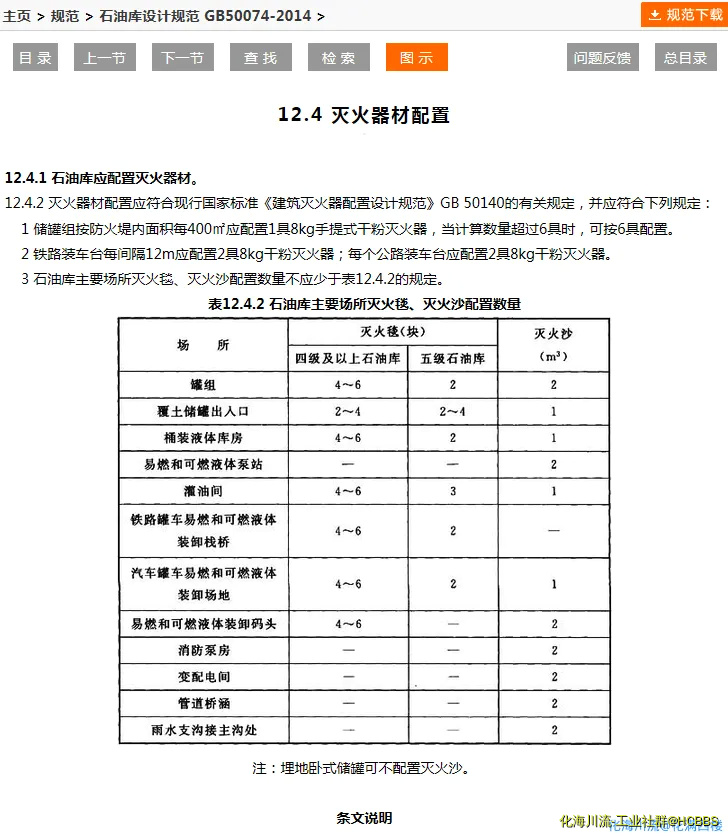

花满西楼VIP会员 VIP会员 | 显示全部楼层 |阅读模式       最后访问IP江西省
             好多地方的甲醇罐区配备有沙坑,说是甲醇泄漏着火时,灭火用,但是和设计院的人员结合了下、又查了相关的罐区设计规范、防火规范、灭火器规范,都没有查到相关的要求,最后在GB50074-2014里面查到了一条,见下图,要求配备2m³的沙坑,但是GB50074-2014说明里面,规定,本规范不适用于石油化工企业内的易燃、可燃液体储存设施,看起来似乎矛盾,那甲醇罐区及装车区是否必须配沙坑?、有其他规范要求吗

在现场设置消防沙池很有必要:1、发生小规模泄漏,流淌液难以收集时,可以用沙快速围挡、掩盖、吸收,避免事态范围扩大。2、发生局部小规模火情时也可以用沙灭火,特定火灾场景可以代替干粉灭火器,相对干粉灭火器,消防沙的成本低,不需要维护,无需担心失效。3、当存在水沟、下水井需要快速隔断时,可以用袋装消防沙快速堵住。在装卸区、储罐区围墙旁边设置消防沙池,存满河沙且在沙池边放置几袋沙子,可发生险情时可以快速取用,可以做到有备无患。消防沙池在砌筑时应能将雨水及时排出;平时注意定期清理沙堆上的杂草,配备消防锹,消防锹应专用,禁止挪用。

楼主描述GB50074-2014时不够仔细,本规范不适用于石油化工企业厂区内的易燃、可燃液体储存设施(请确认到底是否属于厂区还是罐区---另外应急管理部前段时间有一份石油库征求意见稿明确了石化企业附属罐区也适用石油库规范);也就是厂区内的储罐相对体量较小,一般是中间罐或者装置储罐;第二点需要说明的是规范要求可以看作是最低合规要求,现场各类消防器材配置和具体物料性质相关!
