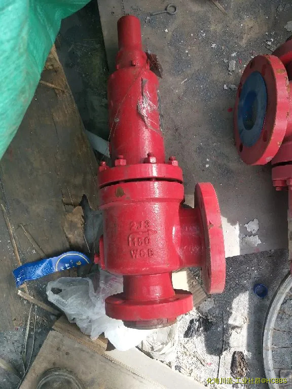

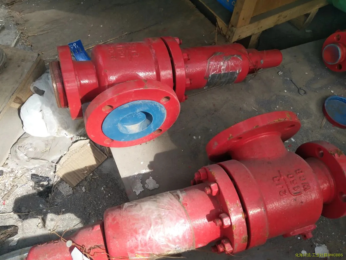

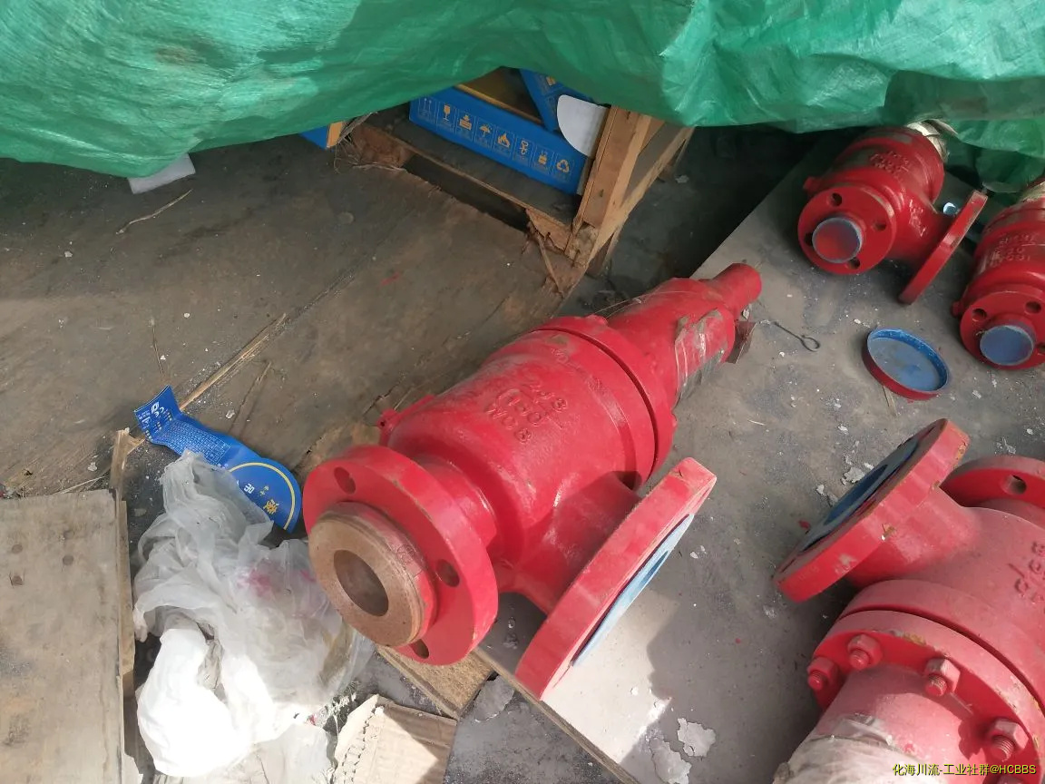

看看这个安全阀进出口是300磅还是150磅?还有安全阀上的信息给解读一下下

你这个是多大口径DN多少的

好奇的问下,那安全阀上的150啥意思?

300磅代表压力等级,1磅=0.45kg,1kgf=0.098MPAa.300磅=300×0.45×0.098MPa=13.2MPa

入口DN50 出口DN80 法兰压力等级都是150磅

阀体材质为WCB

不应该看铭牌么

150磅,相当于2Mpa

安全阀;材质:铸造碳钢WCB;公称压力等级:150LB(≈2Mpa);口径:进口直径2”,出口直径3”;
