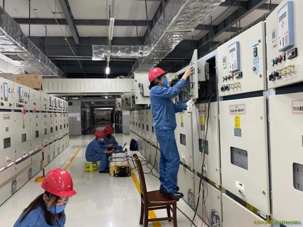

案例:
       抚顺石化电工车间试验班负责石油三厂、催化剂厂、北方催化剂、演武油库高压配电室预防性试验和故障查找工作,涉及到的设备有百余台,每次查找资料与资料更新都特别耗费精力和纸张,还很容易出错。
发表于 2020-7-30 18:24:36
海川副教授  |  头衔:  【知识丰富的参与者】
       班组人员集思广义,提出:“软件的管理也可以发挥网络优势,实现无纸化办公,节约纸张。”说干就干,试验班立刻对变配电室每台设备的软件资料进行收集汇总,为每台设备制作专属二维码并上传至云端,利用网络云盘存储,今后工作人员可以采用现场扫码的方式进行浏览查看。
发表于 2020-7-30 18:26:51
参与人数 1魅力值 +1 收起 理由
催化一粟 + 1 发起议题
      将设备说明书、操作规程、故障报警恢复方法等资料通过专属二维码传到云端,这样即使不太了解设备操作方法的维护人员也能快速掌握故障处理能力。
发表于 2020-7-30 18:29:17
参与人数 1魅力值 +1 收起 理由
渝琴 + 1 热心助人
       试验班将14个高压配电室百余台设备的2018年、2019年试验资料及高压综合保护器配置程序上传至云端网盘,并完成了常减压高压配电室10台设备的二次原理图绘制工作。
       电气设备软件资料的网络化不仅节约了3000元的纸张费用,而且极大提高工作效率、缩短了故障处理时间,确保装置及时恢复生产,每年可间接创效约10万元。
