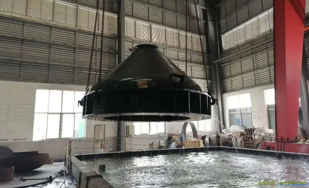

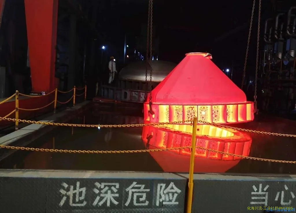

苏南毕竟是化工机械制造厂集散地,双良就是我发现的装备精良、技术创新能力强的大公司。
我手机拍摄的一般般,5米X5米X20米热处理炉
