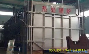

苏南毕竟是化工机械制造厂集散地,双良就是我发现的装备精良、技术创新能力强的大公司。
我手机拍摄的一般般,5米X5米X20米热处理炉
发表于 2020-8-11 23:28:29

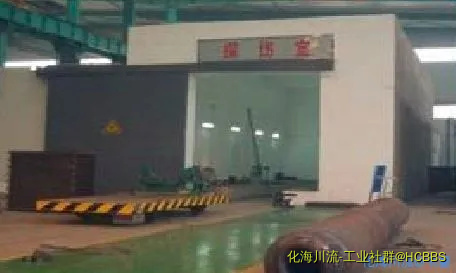

大型探伤室
发表于 2020-8-11 23:33:24

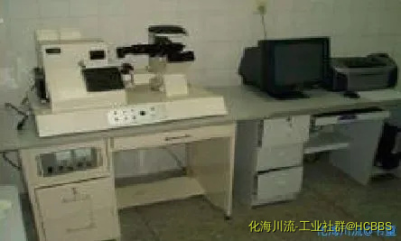

金相显微镜
发表于 2020-8-11 23:35:08

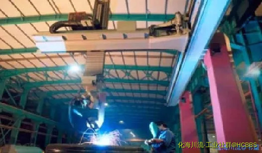

奥地利焊接机器人
发表于 2020-8-11 23:37:09

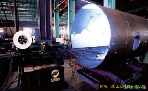

美国米勒气体保护焊机
发表于 2020-8-11 23:39:04
