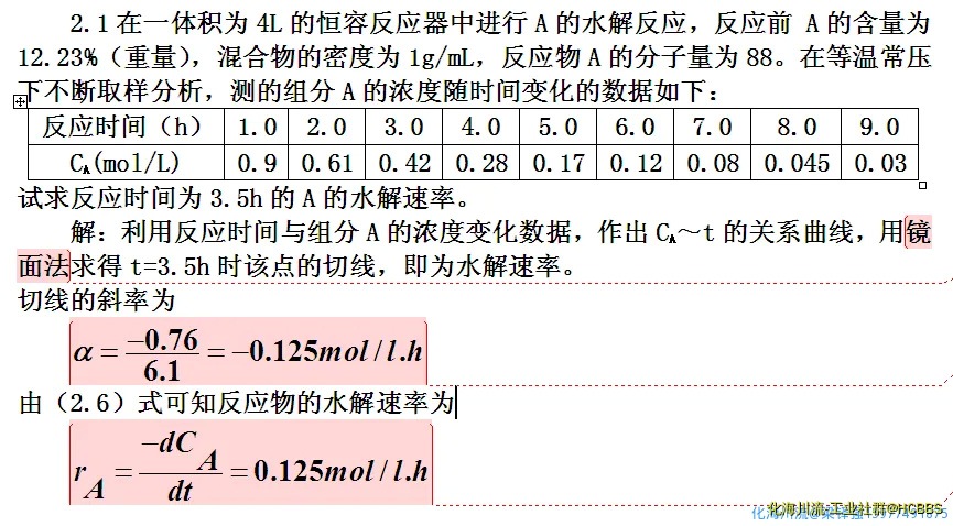

请问
1)啥是镜面法?
2)0.76和6.1是如何来的呢?

你的问题让我们翻起了以前学的部分东西,您是老师,下面的资料应该看得懂吧!
https://www.docin.com/p-367567254.html

谢谢。懂了。
