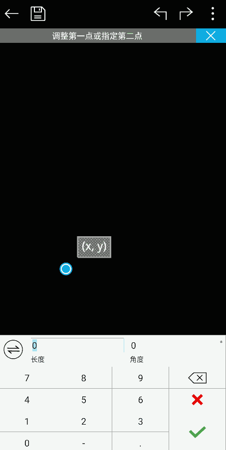

在使用CAD手机看图软件查看CAD图纸的过程中,需要绘制直线或者多线段的时候,一般情况下是选择已有图形夹点进行绘制,但如果已知具体的每个坐标点,那么该如何通过坐标点连接起对应的线段?接下来给大家简单介绍一下在CAD手机看图软件浩辰CAD看图王中根据已知坐标点绘制线段的操作教程吧!
为了方便用户使用浩辰CAD看图王手机版中提供了直接输入坐标点来绘制线段的功能。具体的操作步骤如下:
首先打开浩辰CAD看图王手机版,然后点击单线段或者多线段功能,在屏幕上任意点击一点,然后点击x,y按钮,即可弹出输入x、y坐标界面,在这个界面可以根据需求输入实际的x、y坐标值。如下图所示:

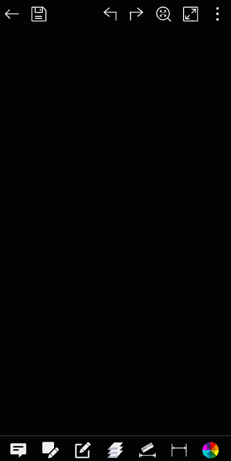

输入完成后,点击右下角对勾按钮确认,然后在屏幕其他地方点击一下,此时再次点击x,y按钮,输入该点的坐标值。重复上面的操作,逐个输入每个坐标点,就可以按照坐标点连接成线段。如下图所示:
