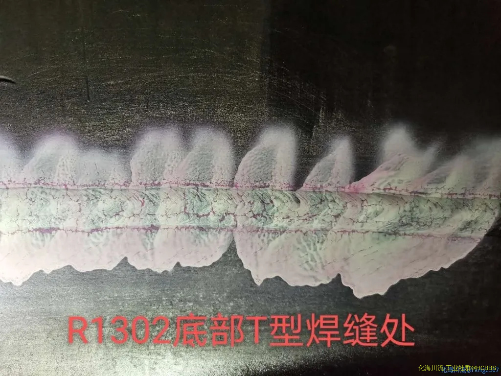

各位大神,下面3张图片是我公司2台反应釜的着色探伤图片,是用的宏大着色剂着色,釜材质是321,釜反应温度是45℃,压力是0.05MPa,请大家看看这个着色结果,是发生腐蚀了吗,什么类型的腐蚀呢

个人感觉是奥氏体不锈钢的应力腐蚀;不知道分析的对不对,希望论坛内大神给予更多解答;还有反应釜内的介质是啥?

这种工作状态,不用选不锈钢!

从照片看着色剂显示看都是沿焊缝颜色较深,可以肯定是应力腐蚀。

金属在应力和特定化学介质共同作用下,经过一一段时间后所产生的低应力脆断现象,称为应力腐蚀断裂(Stress Corrosion Crack,缩写为SCC)。
发生应力腐蚀的温度一般在50~ 300°C之间。

过去认为只有在拉伸应力作用下才能引起应力腐蚀开裂,但近年来也发现在不锈钢中可以有压应力引起。这种拉应力可以是外加载荷造成的应力,但主要是各种残余应力,如焊接残余应力、热处理残余应力和装配应力等。
据统计,在应力腐蚀开裂事故中,由残余应力所引起的占80%以上,而由工作应力引起的则不足20%。

产生应力腐蚀的介质一般都是特定的,也就是说,每种材料只对某些介质敏感,而这种介质对其它材料可能没有明显作用,例如,黄铜在氨气氛中、不锈钢在具有氯离子的腐蚀介质中容易发生应力腐蚀,但反应过来不锈钢对氨气、黄铜对氯离子就不敏感。

奥氏体不锈钢对酸性和中性 氯化物溶液,海水及海洋大气,热NaCl、HS水溶液,严重污染的工业大气等是会产生应力腐蚀的。

我公司明显属于应力腐蚀开裂的情况出现过不少:
甲醇净化冷凝器管板焊缝开裂
塔内冷凝器管板与换热管焊缝开裂
换热管材料都是304不锈钢;
开裂处都为管板与换热管焊接处及焊接热影响区,存在焊接残余应力;
壳程都是循环水,换热温度都超过60"C,在管板与换热管缝隙处氯离子富集,浓度高
特定的合金, -定的应力,特定的腐蚀环境,造成了应力腐蚀开裂。

下面两张图能懂,但是R1302中部筒体感觉整个就像树皮一样,处处是缝,请问这也是应力腐蚀吗?
