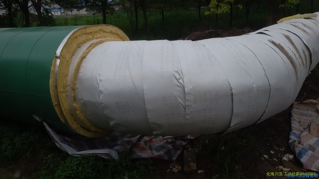

产汽系统保温外温度多少才算效果好,保温材料的选择和更换频率怎么定

控制在30度以下,否则有烫伤人的风险。

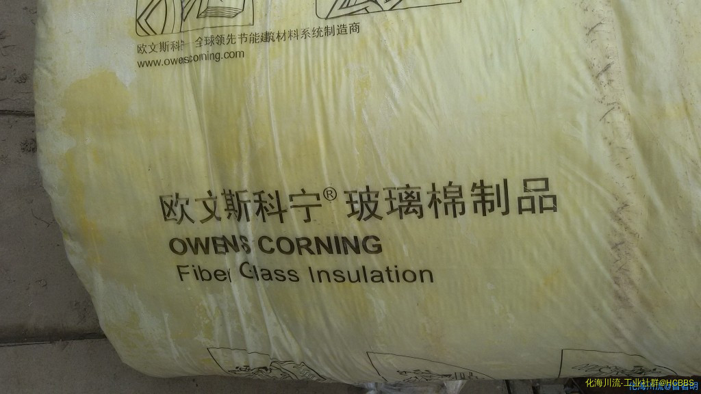

保温材料的选择:多层复合材料,如:憎水型硅酸铝针毯、热网专用耐中温反射层等材料
更换频率:轻易不更换,除非局部损坏。
