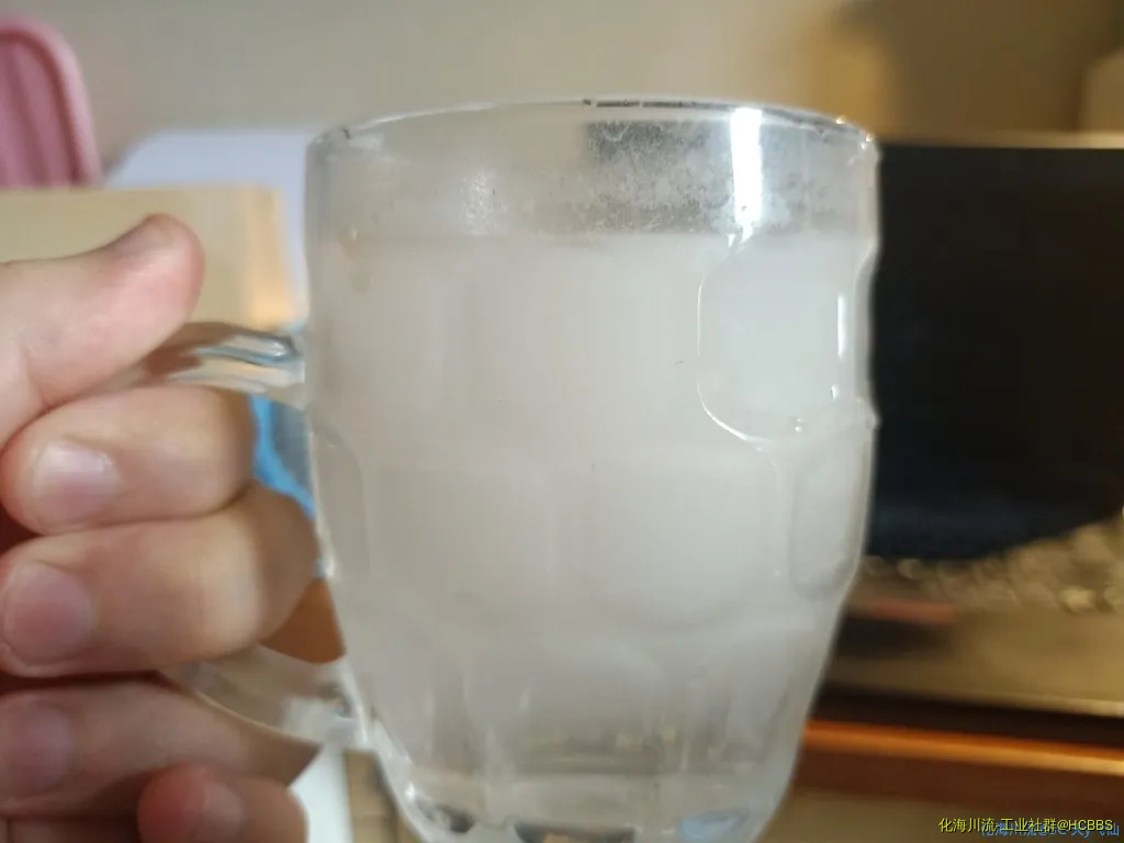

废水处理中常常能见到所谓微纳米曝气技术,这种技术最常见的就是能在水体中形成云雾状气泡,这种气泡肉眼可见实际上为微米级气泡,可以在水体中停留1min左右的时间。纳米级气泡可以停留更多时间,但一般水体中都自然有纳米气泡的存在。在这里对微气泡的一些特性做一个介绍

mmexport1594032062373.mp4
2.77 MB, 下载次数: 3, 下载积分:财富 -5 财富值
