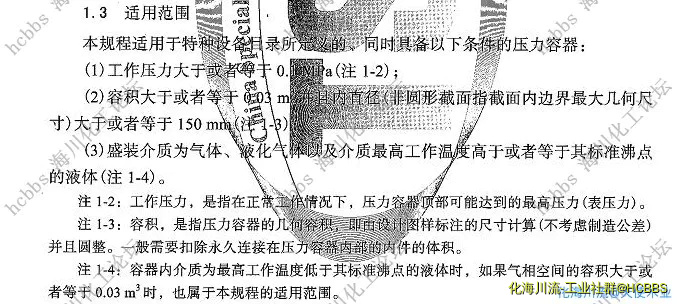

简介--一台的设备主体容积是25升,工作压力是0.2MPa,按照TSG21-2016规定是不属于压力容器,那这个容器属于什么分类,执行什么标准?-登录查看全文

简介--你可以按GB/T150设计呀,划类外,-登录查看全文

简介--介质?温度?-登录查看全文

简介--天使木业 发表于 2020-7-8 10:35 介质?温度? 水蒸汽,139℃-登录查看全文

简介--登录/注册后可看大图 image.webp (56.81 KB, 下载次数: 3) 下载附件  保存到相册 2020-7-9 08:23 上传 // [预览] strpos(image.webp,'.doc') !== false //strpos(image.webp, ...-登录查看全文
