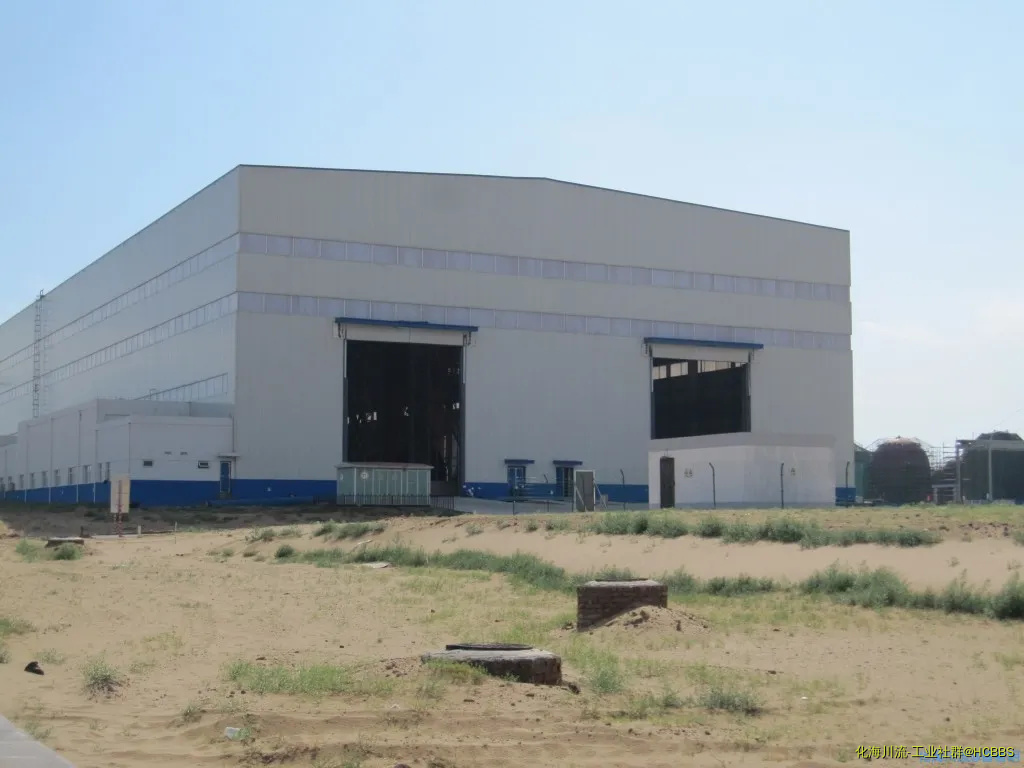

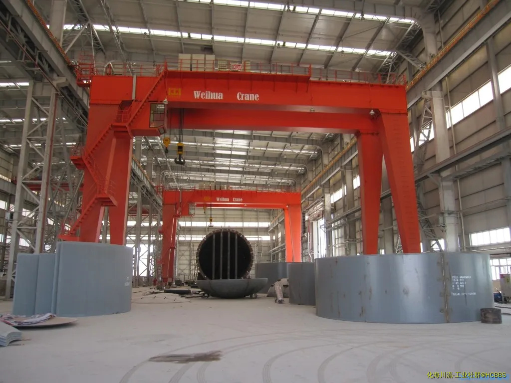

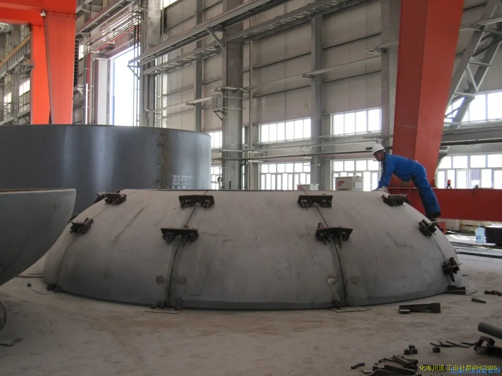

智者明 发表于 2020-7-3 19:23
现在不少大项目都采取这种模式,将现场制造车间与永久设施(维修车间、仓库)结合,以解决长周期制造工期 ...
在维修车间内的现场压力容器制造车间。

沙漠里的游鱼 + 6 积极参与
智者明 发表于 2020-7-3 19:26
在维修车间内的现场压力容器制造车间。
在维修车间内的现场压力容器制造车间正在制造设备。

这是哪个项目呢?? 榆林化学项目的正在进行时吗???  详情 回复 发表于 2020-7-3 22:01
沙漠里的游鱼 + 10 热心助人
这是哪个项目呢??
榆林化学项目的正在进行时吗???

D线的一些容器
