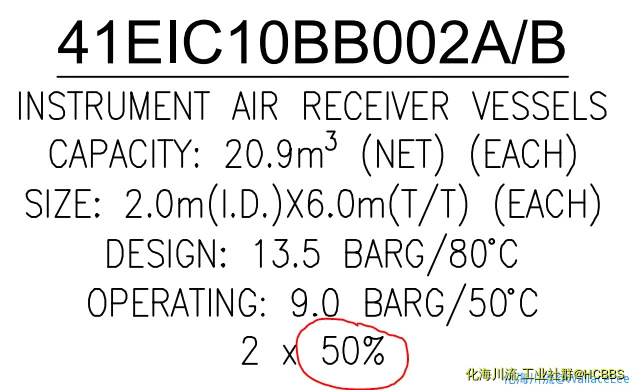

如图所示PID图设备参数栏,在一台储气罐设备参数介绍栏中,有一个数据参数为50%。如图所示: 微信图片_20200630160537.webp
问题是:
1.这个50%意味着什么表达什么意思?
2.和GB/T 18442-2011《固定式真空绝热深冷压力容器》中规定的额定充满率是一个意思吗?
表达的是充装气体的体积占据整个空间的容积的比例?可是这是气体也不对呀?望高手解答!!

应该是单台储罐的容积是计算容积的50%,使用的时候是2台一起使用

计算容积不就是指的是单台储罐的容积吗?那还有2×100%的呢?这又有什么区别呢?

2X100%是一用一备,计算容积是工艺需要容积,区别设备专业的计算容积

再有没有信息啊,这些信息太少了不好判断,我就根据这些信息判断一下,这个设备位号比较长,不过没有关系,看位号的尾号是两台设备,名称是仪表风接受罐,每台的全容积应该是20.9立方米,外形尺寸,设计压力,设计温度,操作温度,操作压力都有,2×50%是不是等于1,这样就合适了,两台设备同时使用,并不是一开一备,静设备很少有这样的,除了吸附解析有这样轮流间歇操作。所以应该是两台同时在线。

表示正常工作时,2个容器同时使用,每个容量的充液量为50%

如果工作介质是空气呢,空气不应该是充满了整个容器的吗

2*50%表示两台并联使用,2*100%表示一开一备。
