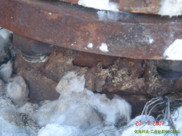

以管道图是某石化公司管道保温破损情况,可以看出管道表面腐蚀比较厉害,如何避免这样的腐蚀发生?

这又不是不锈钢管道,看着像低合金钢或者碳钢的,也不用太考虑CUI吧,重新做好保温及保温铝皮,防止雨水进入就行呗,这样的太多了,在化工单位

雨水进去导致的外腐蚀。拆除重新包保温铝皮行了

保温外层损坏了,雨水空气接触锈蚀,重新做保温外层吧!

这种保温螺栓跟着锈蚀了,维护维修才难得整

正常还是先除锈刷漆防腐后再做保温,但是好多都为了节约成本不做,阀门一般定做一个盒子,搭接缝用锡箔纸包一下

除锈防腐,重新做保温,操作温度在20~100度之间很容易发生CUI,建议扩展检查。
