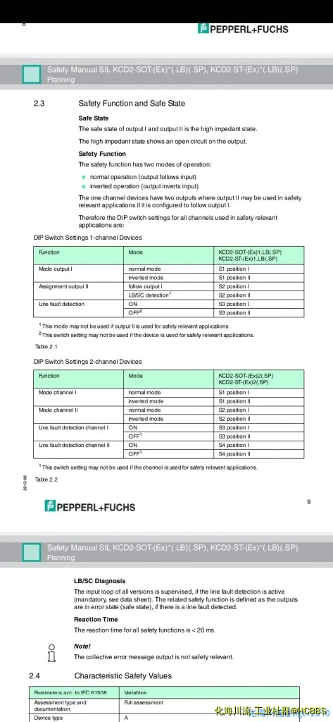

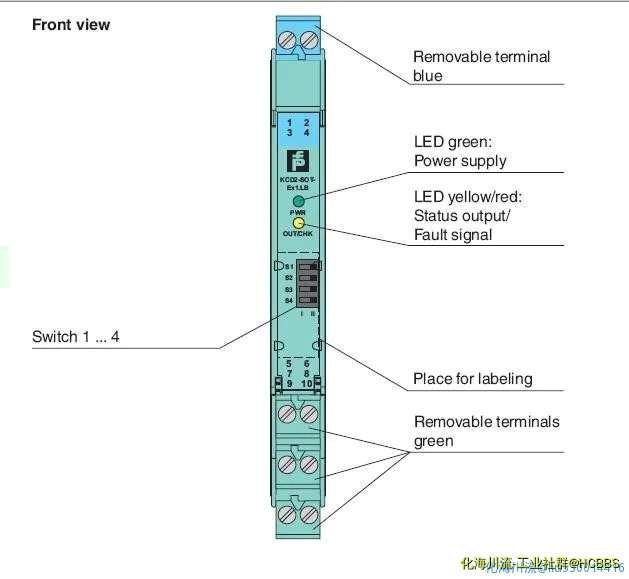

P+F 的安全栅,KCD2-SOT-EX1型号拨码开关怎么用? I  和 II是什么意思?

第9页这个不是?  详情 回复 发表于 2020-6-25 20:48

第9页这个不是?

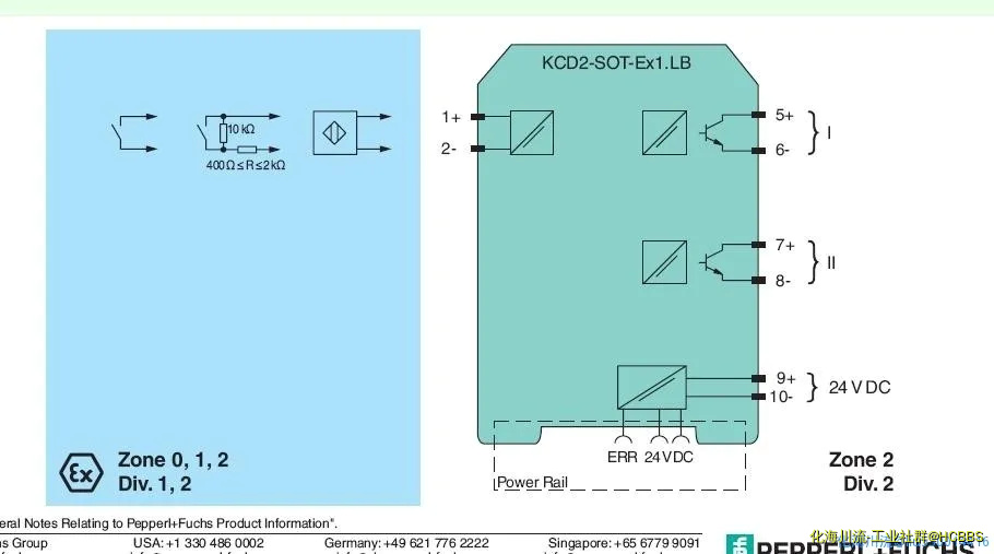

现场是个浮子流量开关,干触点,原来S1-S4都在I位,但是安全栅亮红灯,拨动流量指针,DCS ON OFF不变换,后来把S3拨到II位,安全栅不亮红灯。拨动现场指针,DCS ON OFF,切换。我想知道拨S3对吗?看说明怎么S3是线路错误检测。我所知道是 S1在II 是取反输出,现场接通时,安全栅LED yellow灯亮。

?我在它官网下载的,和你在一楼放的不是一个?你实际接线是什么样子的,7&8也接线了么?假如是干触点,S3就不能在I位置了。

S1:控制   输入信号 和 安全栅输出信号1 是否反向。
以输出信号1 闭合为基准,假如此时现场开关是闭合状态, S1-1(不反向);假如此时现场开关是断开状态,S1-2(反向)。
S2:决定 安全栅输出信号2  的定义
S2-1:输出信号2 和1 相同,COPY;S2-2:输出信号2 代表开/断路报警, 报警触发就断开。
S3:是否设置开/断路检测
S3-1:激活, S3-2:不激活。
(如果现场是NAMUR探头,或者干触点串并联线路检测电阻,那么就激活它;否则就不要激活,免得误报警)
S4: 没有意义,无所谓拨哪里。
