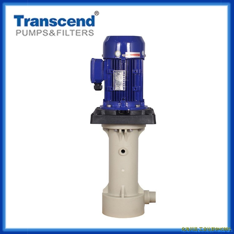

立式防腐泵的日常保养中,不管有没有故障都要仔细检查泵是否有异常现象。
先看一看各部仪表唆使压力、流量、温度、电流、电压是否正常,
立式防腐泵的各部件有否变形、变色、变样以及有无泄漏,有无梗塞等;
然后就是闻闻有否异味,液态烃、汽油、苯等泄露的嗅味,装备油漆、胶皮等绝缘烤焦的糊巴味等;
接着听滚动局部的声音,有无异常声音;
最后摸摸有无过热、振动等。
只有这样全面的检查,才能把日常工作做好,早期发现异常现象,防患于未然。
为了使立式防腐泵正常运转,增长使用寿命,就要做好日常检查与保护工作,而且要定时检查哦。

这么小的泵用在什么地方

谢谢分享。有个建议,检查要使用测温仪、测振仪,不要靠感觉摸摸有无过热、振动等,要用数据说话。

数据是对感觉的验证,感觉是对数据的长时间接触下来的感性认识,某些特殊时刻可以起到关键作用!  详情 回复 发表于 2020-6-20 18:10

东莞创升泵浦-廖S楼主 VIP会员 VIP会员 | 显示全部楼层       最后访问IP广东省
泡沫_ZPTK 发表于 2020-6-20 17:18
这么小的泵用在什么地方
这个泵一般用在一些酸碱液体输送上,或者是喷涂上面
