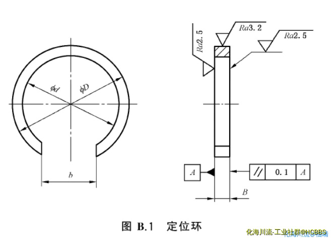

滚动轴承座属于标准件并且有相应适用轴承型号,标准见附件为GB∕T 7813-2018 滚动轴承 剖分立式轴承座 外形尺寸,关于轴承座有以下问题
1.有些轴承不属于标准轴承座配套轴承,是否能用标准件轴承座呢,难道必须进行非标设计吗?
  关于非标轴承座有无设计参考规范和资料,若有恳请分享(轴承座非标设计参数根据什么确定,对于二螺柱立式滚动轴承座怎样选用螺柱,一般螺柱就行吗)
2.附图为轴承座与轴配合结构,此标准轴承座与端盖是一体的,没有螺栓固定,轴承外径比端盖孔大轴承怎么装进去
图中红圈内黑色应该是定位环用于轴向固定,定位环如何安装的(看图无法理解),图中只有轴承下面有定位环是不是只是简化表示,应该上下都有或都没有吧
3.标准件设计步骤是否是先选择轴承,然后根据轴承外径选轴承座,再进行轴径设计;非标设计时根据标准轴承外径设计轴承座,轴承座的其余尺寸是否可参考或直接使用标准轴承座的尺寸呢(与第一个问题相同,非标轴承座设计参数怎样确定)
由于本人缺乏设计经验,所问问题略显笨拙,但以上问题本人的确困惑不解,恳请论坛兄弟们不吝赐教,衷心感谢!

非标的机件可能是两种原因的产物。,
一是结构特殊需要,二是生产厂家售后服务项的垄断所为。如特殊的备件、特殊的检修机装,,,,。有的是可以改造的,更多的都是得不偿失,供参考。
