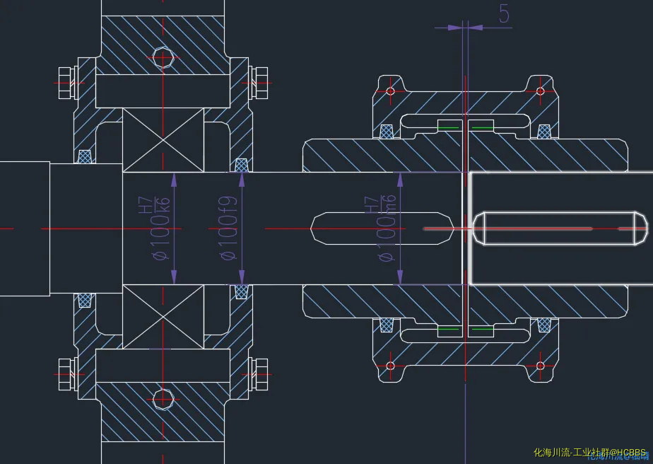

附图为公司之前设计传动轴结构,如图与φ100的轴径接触的有轴承、密封毡圈、联轴器(从左至右),对应配合处轴公差带分别为k6、f9、m6
同一轴径存在多个公差带(是否允许,没有查到相关标准),先安装轴承时由于轴径过长应该不好安装,并且前面还有m6公差
能否将整段100轴改为单一公差带k6(改为k6会不会影响密封毡圈使用效果),即使这样轴径过长还是不好安装轴承
那就只能把后面轴径做小点吗,只留轴承段直径为100,做成阶梯轴,这样联轴器就要更换了
此设备已做成一套并刚刚投产使用,个人感觉此处设计有待优化,特请论坛各位朋友交流讨论如何改进

可以

请问你的意思是同一轴径上可以有多个公差带吗,那每个公差带轴端长度有什么要求吗,是比配合部位长度长点差不多就行还是有特殊要求,另外轴径太长安装轴承应该会困难,需要再优化吗
发表于 2020-6-17 15:47:50
可以。1只要装的上2重要配合对3只要利于维修。

意思是不用改进了,就这样就行是吧
发表于 2020-6-18 08:36:29
利于维修。无非就是多次维修,小台阶实效。

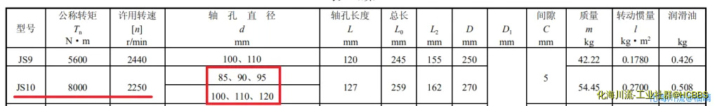

右边的轴径缩小点应该没有问题,但是标准联轴器孔不可能有98的吧 ,要是标准件只有90,扭矩会不会有问题,一变全变啊

同一型号联轴器适合轴径有多种规格,接近的有90、95,对应转矩、转速和其余尺寸参数都相同
是不是把右边联轴器配合部位的轴径改小点做个轴肩没关系呢,可是右面半联轴器配合的轴是减速电机轴
轴径100,这样一来联轴器配合的轴左右两边不同直径,蛇形弹簧联轴器应该没有这样配合的吧,还是不好改

修了这么多设备,轴承和联轴器直径一样的 我还真没见过
