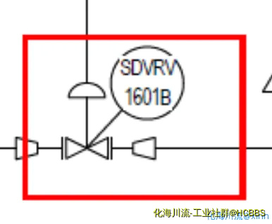

[求助] SDVRV这是种什么阀门
2.6K |3
xinhVIP会员 永久VIP | 显示全部楼层 |阅读模式       最后访问IP四川省
SDVRV这是种什么阀门;关断阀可调节吗?

看图标像是法兰气动调节阀,SDVRV 1601B这串字符我猜是阀门位号,看看图纸对应的阀门数据表,上面有位号这项参数。位号就是自控系统里阀门的身份证号
期待楼主给出答案,学习学习。
我猜,这是个球阀,附件包括电磁阀。在程控过程中,这台阀按时间步序,处于开或关位置。

按照我的工作经验,这台阀门应该是气动切断阀(SDV),RV具体要看PID的设计。
