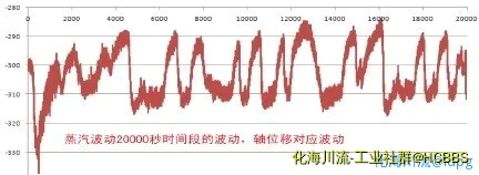

1. 从宏观上看,介质参数的波动会引起轮盘前后压力差的变化,因而会引起轴位移波动,但大多数情况下这些波动很小
2. 出现异常一般先检查仪表,如果仪表没有问题,就要从工艺、机械结构和安装初始状态上去分析
3. 对于非正常现象,总是有原因的,有时这些原因要从蛛丝马迹上去找,但看一个参数找不到规律,把各种参数组合起来去分析
4. 在此提供一张反映了蒸汽带水对轴位移影响的趋势图,从方法上给予一个参考

汽轮机的震动可以这样分析。 烟机轮盘冷却蒸汽为饱和蒸汽注入量不到烟气的总量5%(个别装置除外),如果带水遇到将近700度的烟气也全部气化,给烟机震动带来的影响是可以忽略的。  详情 回复 发表于 2020-6-18 16:09

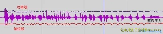

lupg | 显示全部楼层       最后访问IP上海市
放大了的轴位移变化趋势

lupg 发表于 2020-6-17 21:37
1. 从宏观上看,介质参数的波动会引起轮盘前后压力差的变化,因而会引起轴位移波动,但大多数情况下这些波 ...
汽轮机的震动可以这样分析。
发表于 2020-6-18 16:09:11
1 谢谢你的提示,再回看楼主题目是轴振动,我的回复有些偏题了 2 可能关注重点不一样,我前面描述的重点是轴位移,而楼主的问题是轴振动。 3 确实在催化剂无严重结构的前提下,蒸汽带水总体对平衡影响很小,即对轴  详情 回复 发表于 2020-6-19 17:38
聚宝盆一 发表于 2020-6-18 16:09
汽轮机的震动可以这样分析。
烟机轮盘冷却蒸汽为饱和蒸汽注入量不到烟气的总量5%(个别装置除外),如果 ...
3 确实在催化剂无严重结垢的前提下,蒸汽带水总体对平衡影响很小,即对轴振动影响较小;
4 在结垢较多情况下,水汽化过程对叶片结垢的局部冲击,转子不平衡量上升,振动上升的倾向也大。
5.上述举例的带水过程出现轴位移同时,我们分析了轴振动的形式:经历一次较严重带水,振动上升一个台阶,并且并不随带水缓解而下降,属于堆积催化剂局部脱落引起振动上升,也看出轴振动与轴位移的相应特征不一样。
发表于 2020-6-19 17:38:49
