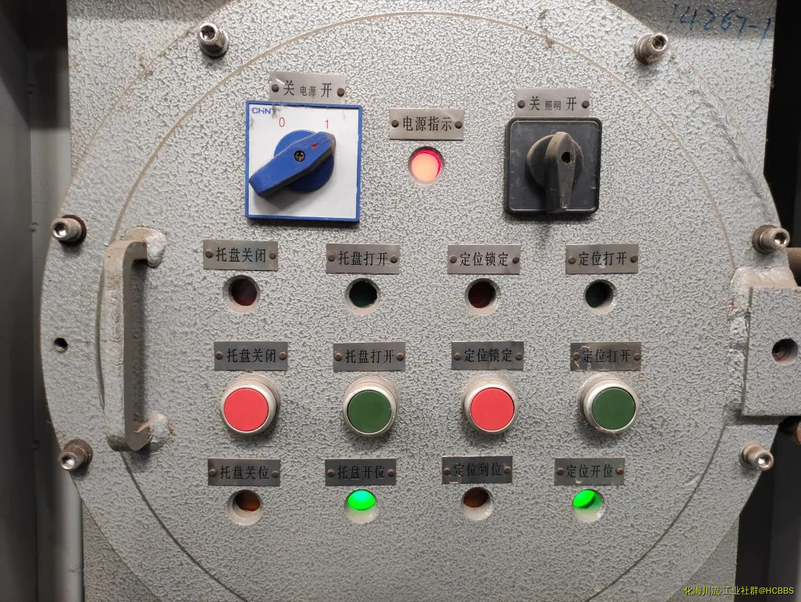

画了一张烟机出口托盘水封罐的图,你们有用这种水封的吗?

这种水封好像是钢厂转炉的煤气回收管上有这东西。
发表于 2020-6-12 06:56:17
其实你这个水封形式,是一种低压降水封罐的变形。

lupg + 8 积极参与
lupg | 显示全部楼层       最后访问IP上海市
1 对于降低管路压降很有益,是低压降水封罐的一种形式
2 简单事情复杂化处理,当然复杂化处理后可以直观地监控和操作,有钱就可任性

第二点非常认同,我一看一个水封搞这么多控制,让我想到了AK47...... 用简单的结构解决复杂的问题,结构越多,故障点越多  详情 回复 发表于 2020-6-14 15:02
