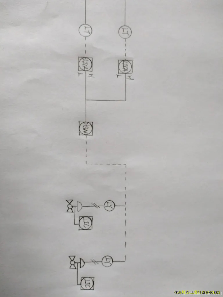

[控制系统] 哪位大神帮忙看看这个是什么意思,HSW是什么意思

哪位大神帮忙看看这个是什么意思?

这是什么意思
这是什么意思

高选么?
发表于 2020-5-26 10:11:29
要结合工艺要求来分析和组态,HSW表面意思是手动切换,意思是两个液位哪个高人工切换来控制调节阀。但是如果是自动切换,应该改为高选HS。

游世2221楼主 VIP会员 VIP会员 | 显示全部楼层       最后访问IP浙江省
ssln123 发表于 2020-5-26 10:22
要结合工艺要求来分析和组态,HSW表面意思是手动切换,意思是两个液位哪个高人工切换来控制调节阀。但是如 ...
谢谢您,这个是一个反应釜,两个液位计在釜底和中部,有三个调节阀控制出料
发表于 2020-5-26 10:31:29
反应釜事故较多,流程很重要 不要靠猜,还是要找设计单位或者相关文件确认 =========================== 【海川安全大家谈】反应釜事故案例汇总及安全防护措施 https://bbs.hcbbs.com/thread-3002321-1-1.html  详情 回复 发表于 2020-5-26 13:13
反应釜事故较多,流程很重要
