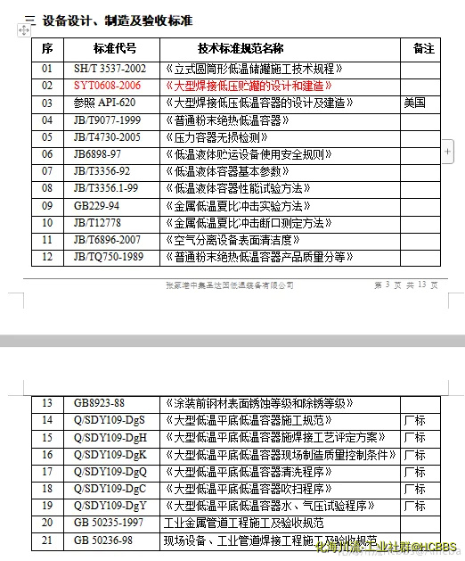

液氮、液氧储罐设计规范,有哪些?这种储罐规范需要高低液位联锁么?

微信截图_20200525103426.webp 厂标为中集圣达因的~需要设置高低液位联锁~
发表于 2020-5-25 10:35:34
从设计规范里可能找不到,是否应从重大危险源评估入手呢?参考安监40号令。
(二)重大危险源的化工生产装置装备满足安全生产要求的自动化控制系统;一级或者二级重大危险源,装备紧急停车系统;
(三)对重大危险源中的毒性气体、剧毒液体和易燃气体等重点设施,设置紧急切断装置;毒性气体的设施,设置泄漏物紧急处置装置。涉及毒性气体、液化气体、剧毒液体的一级或者二级重大危险源,配备独立的安全仪表系统(SIS);
