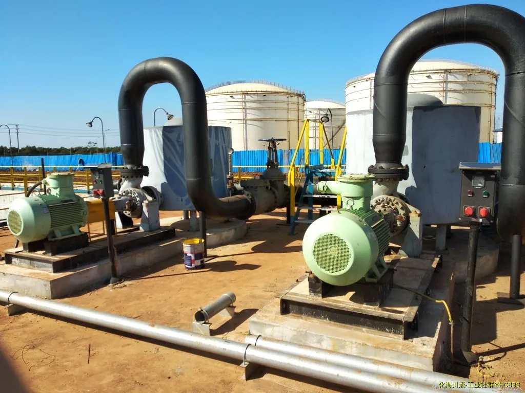

[讨论] 谁有入口管线带个大罐的离心泵 操作规程 求助

担心大罐被抽瘪吗

是这种吗
是这种吗
发表于 2020-5-24 15:55:06
天天看海的人VIP会员 VIP会员 | 显示全部楼层       最后访问IP海南省
是这种不
发表于 2020-5-24 15:55:30
他说的应该是自吸泵那种,虹吸罐
发表于 2020-5-24 16:53:23
把罐加满水,直接开就行了
发表于 2020-5-24 21:43:48
前排看客VIP会员 VIP会员 | 显示全部楼层       最后访问IP辽宁省
海川大学一年  |  头衔:  【学无止境】
把罐加满水,开泵就可以了,注意入口管线不能有漏气

王勇138000楼主 VIP会员 VIP会员 | 显示全部楼层       最后访问IP辽宁省
青苹果_CUCR 发表于 2020-5-24 16:53
他说的应该是自吸泵那种,虹吸罐
嗯 对
发表于 2020-5-25 08:01:36
不是的  呵呵  我找到了  是虹吸罐
发表于 2020-5-25 08:02:27
王勇138000 发表于 2020-5-25 08:02
不是的  呵呵  我找到了  是虹吸罐
这种就是带虹吸罐的离心泵
发表于 2020-5-25 14:38:22
小垫VIP会员 VIP会员 | 显示全部楼层       最后访问IP广东省
天天看海的人 发表于 2020-5-25 14:38
这种就是带虹吸罐的离心泵
自吸泵,用来抽地下液的
发表于 2020-5-26 20:44:43
wufeng0204VIP会员 VIP会员 | 显示全部楼层       最后访问IP山东省
入口应该带有单向阀,灌满介质后开泵,一般入口罐是密封的注意开泵后不要抽负压,不然也会不上量
发表于 2020-5-26 21:01:14
denglv456 | 显示全部楼层       最后访问IP上海市
应该就是自吸泵,开泵前将泵入口的储罐灌满水,排完气就可以开泵了。一般来说,只要第一次灌好泵,后面停泵后启泵就可以不用灌泵了,但是我们现场用下来基本每次都要灌泵。
发表于 2020-5-26 21:37:13
尽心VIP会员 VIP会员 | 显示全部楼层       最后访问IP浙江省
虹吸罐,如果料液可能有杂物,还要定期检查清理虹吸罐插入料液管,防止堵,抽空虹吸罐。
根据物质,水的话北方还要做冬季防冻
发表于 2020-5-27 08:49:55
1986lionVIP会员 VIP会员 | 显示全部楼层       最后访问IP山东省
多大的罐?一般都有呼吸阀,不需要担心罐压力啊。。。。。。难道是入口阀门很近带的那种起到过滤作用的罐?这样的话,开泵前除了正常启动程序外,需要在灌泵前加一步灌满此罐(罐顶部应该有导淋,排气直到出液后关闭导淋)后继续后面的步骤
