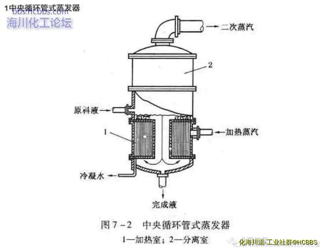

中央循环管式蒸发器设备,介质为氯化钠,氯化钡,那么最终得到的溶液是不是浓缩后的高浓度氯化钠,氯化钡溶液啊?结晶不应该是标准蒸发器的产物吧。

成分比例?

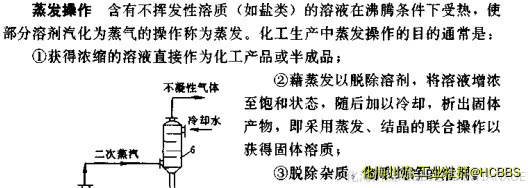

你的问题不太清楚,不知道你想解决什么问题。
假如物料在蒸发器内停留时间长,溶液已过饱和,那就有结晶出来,如果停留时间短,物料还没饱和,那就没有结晶出来。
发表于 2020-5-25 20:26:36
这种中央循环管底部会有一个结晶器的,里面会逐步变成晶浆液的,当浓度达到了就可以通过出料泵出料,通过一次次的浓缩增稠措施,最后通过离心机固液分离,完成结晶全过程。

就类似于这样的中央循环管式蒸发器,介质为NaCl,BaCl2,那么它注重得到的是不是高浓的氯化钠,氯化钡溶液啊

这要看你的目的是什么啊?你要浓缩液,那就是没有结晶物的未饱和溶液,只是需要控制蒸发量。你需要结晶物的话,出来的就是某种结晶物了,只需要对饱和溶液继续蒸发。看来还是化工原理教材没有仔细读啊!
