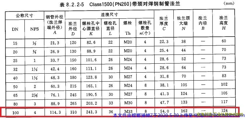

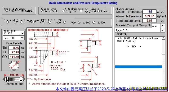

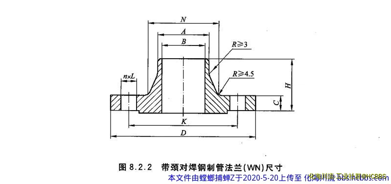

4“1500lb的法兰尺寸图那位前辈有,共享一下,谢谢!

HG/T20615
发表于 2020-5-20 09:29:07
壁厚按sch80做的图
发表于 2020-5-20 16:43:00

螳螂捕蝉ZVIP会员 VIP会员 | 显示全部楼层       最后访问IP广东省
HG20592
发表于 2020-5-20 17:13:41
