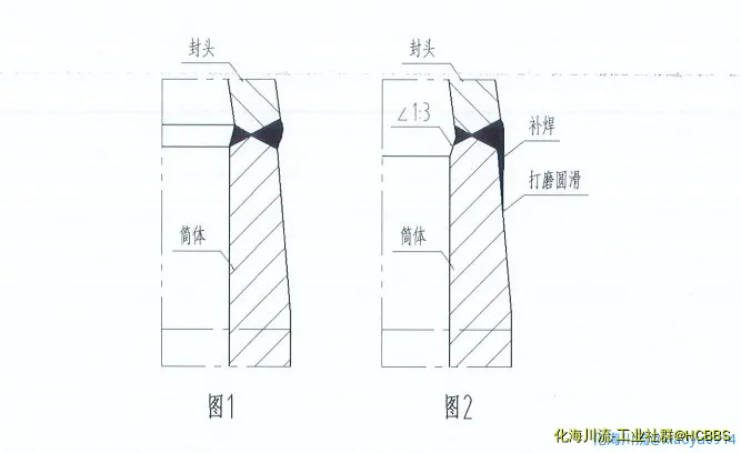

[求助] 封头和筒体对接焊缝错边量过大怎么办?

啥封头 球形还是椭圆

是球形封头

制造厂应该是封头没有回厂就先卷好筒体了。已经超差设备还出厂,看来厂家品控有问题。先检查一下内表面错边是什么情况,如果只是外表面错边超差,可以采用1:3斜度向筒体方向堆焊,然后再做相应检测。

这是部分设计图纸

按照图纸,筒体是削边的,削边那部分位于球形封头半径内。设计应该是没问题的。

看材料还是低温容器,更不应该乱整,三类低温容器能生产成这样出厂,这个生产厂真的太奇葩,低温三类容器就不要用这个厂的设备了,会出事的。

19楼网友已经说的很全了,前面只看明细球封规格型号,理解偏差,图纸没问题,制造厂问题大咯

封头和筒体内部错口严重,外部暂时不做处理,内部堆焊过渡找平

图纸没有显示筒体削边厚度,按原设计厚度筒体削边处不是30吗?封头加厚6个的话会有6个错边。还有一种就是图纸削边处36厚,封头端口增厚了产生错边。不一定就是大家说的封头大了很多导致的,最好把削边处厚度也说下

不一定内部就错边,投料厚度,端口增厚都可以导致外部错边

还有另一个问题厚度差部分并不计算错边量之内

体系有问题,估计是封头在压制过程中,封头厂加工实力不足或者经验不足,大直径较厚封头多次碾压,导致封头对接部分超差,这种问题在制造厂验收封头的时候就应当及时处理了,还敢强力组对供货,明显管理体系存在重大问题。这样的产品不敢保证质量

按150节点,如果是球缺,可以削边筒体,前提保证半球完整;半球封头的话只能过渡焊了

image.webp ,封头及筒体内外错边12mm如图1,图2这是提出的一个修复方案
