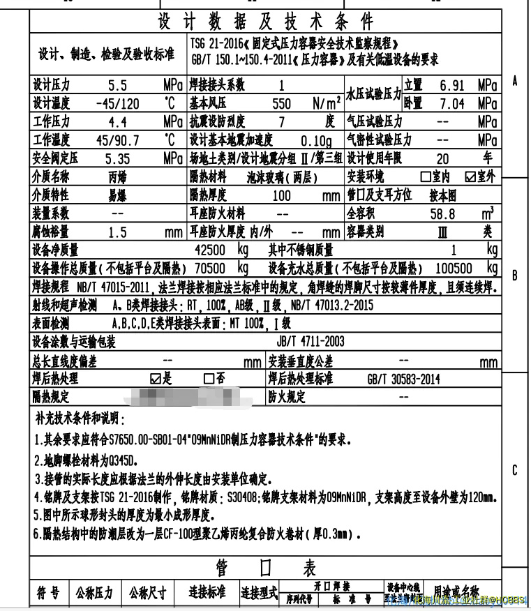

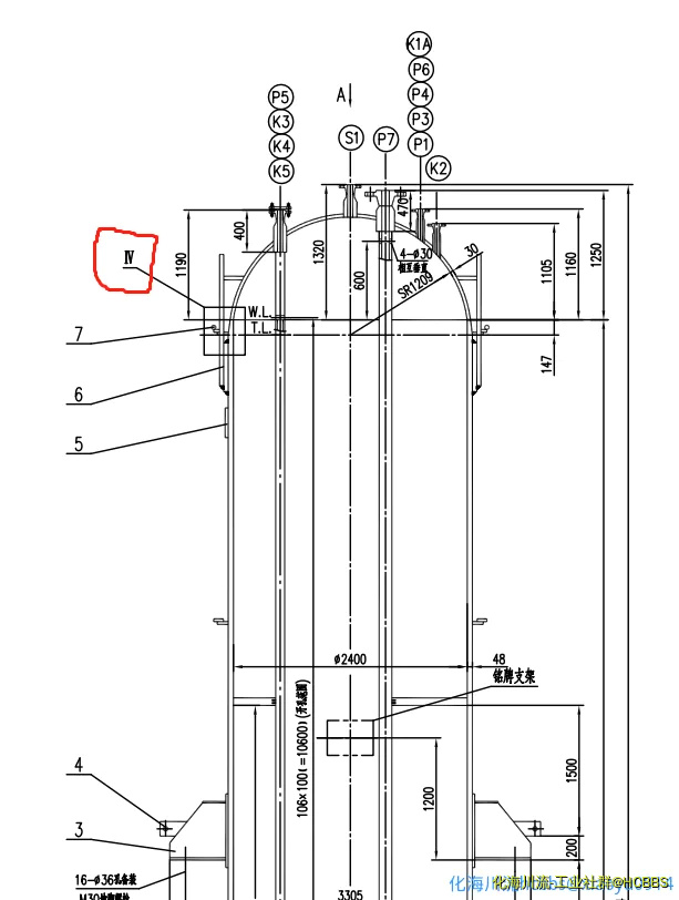

新制作一台Ⅲ类压力容器,设计压力5.5MPa,筒体厚度δ=48mm,封头设计最低厚度δ=30mm,制作厂家封头钢板选择δ=36mm,设备到场验收时发现,筒体及封头焊缝错边量6mm超过GB150规定,封头大筒体小,这种情况要怎么处理?

本来想按你给的信息画个图讨论下,发现没法画下去了,按6楼的说法试着去做吧,或者把图纸先找人看看,这么大鸭梨,不是玩的,难道现在管理这么松了吗?  详情 回复 发表于 2020-5-21 12:08
发表于 2020-5-21 12:08:34
yj6946VIP会员 VIP会员 | 显示全部楼层       最后访问IP四川省
制造厂应该是封头没有回厂就先卷好筒体了。已经超差设备还出厂,看来厂家品控有问题。先检查一下内表面错边是什么情况,如果只是外表面错边超差,可以采用1:3斜度向筒体方向堆焊,然后再做相应检测。
发表于 2020-5-21 15:39:24
xiaoyu0914楼主 VIP会员 VIP会员 | 显示全部楼层       最后访问IP江苏省
这是部分设计图纸
