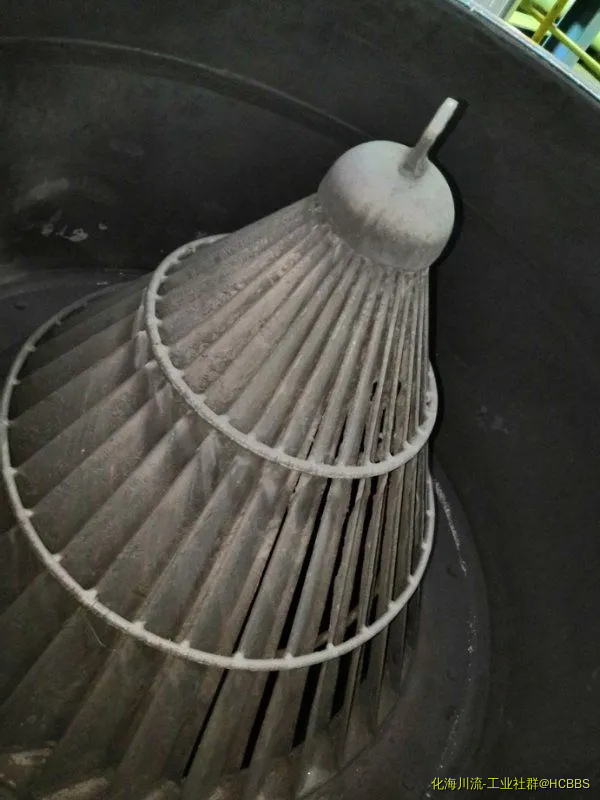

我们公司的变换入工段分离器为顶进侧出,进气经如图的导流罩进行分离,液体沿壁面流下,气体进入一个开口向上的管道出分离器。
近期下游中温换热器出现列管堵塞,不得不停车清堵。怀疑分离效果不好所致。
大家有没有见过这种形式的分离器,有没有相关资料。先谢过了!

具体工艺不是很清楚,好奇的问下,是否能在这个分离器前加个过滤器啥的,将这些垢物集中下,定期清理。

谢谢!可以加过滤器,但DN600的高压管道加一套管道过滤器也挺贵的,而且容易堵。

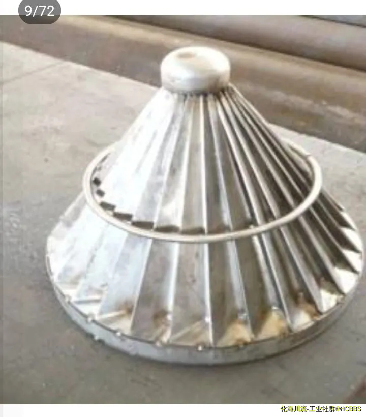

图中这个像帽子似的应该是轴流式导叶,目的使气流旋转,利用离心力分离水和气。但我没看见过这种样子分离器的资料。哪位海友能帮忙看下。谢谢!

水煤浆?粉煤?固定床?还真没见过这种,哪个院给做的设计啊?

这个过滤器实现粗过滤吧,可以实现气液或气固分离。气体上升过程中,遇到折流的雨伞,粉尘或液滴会被撞击拦截,速度下降由于重力作用而下落

粉煤加压气化入变换分离器,内件厂设计

气体从伞顶进入。因为分离效果不好,带水带灰,下游换热器堵塞。

请问内件厂是哪家设计的,按理说你这种高效分离器不会出现堵塞,有需要联系我

      楼主图示的这种结构的分离器,是动力学伞式分离器,属于动力学分离器,在国外SD工艺包中指定使用。动力学伞式分离器,必须由拥有精准动力学分离计算和组态设计系统平台的专业动力学分离技术公司来完成,须将轻重两相物系的工艺参数和物化数据,完整输入精准动力学分离计算和组态设计系统平台,才能获得完整的分离器技术方案。动力学伞式分离器之内件结构参数、安装位置、壳体尺寸、管口位置等,都必须通过精准动力学分离计算和组态设计系统平台来确定,不能像国内不少供方拍脑袋随意确定。否则,分离效率下降很快甚至没有分离效果。请从海川化工论坛https://bbs.hcbbs.com/thread-1794741-1-1.html标题“104-Whirl Wright伞式分离器用作EOEG环氧乙烷乙二醇装置再生塔预冷凝器KO罐设计讨论”了解其详细信息。
