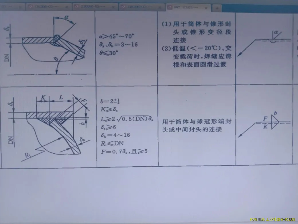

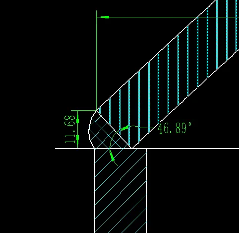

   公司接了一台设备,情况如下:筒体内径5000mm  板厚16mm   长度10500mm   介质为水   常压     封头采用球面封头SR=3665mm  H=1000  厚度也是16mm就是常说的无折边封头;现在对封头与筒体的对接方式产生了分歧。封头制造方已经压制完毕还没修边,他们意思让封头吞进去筒体,焊完里面之后把外面多余的部分割掉,再气刨出焊道进行焊接;我现在想让封头厂家修边到内径5000-5010左右外坡口采用对接的型式,焊完背面气刨   大体如下图。请有经验的海友给提提建议指导指导,感谢!

第一:你所描述的封头就是锥体吧,因为你的封头H=1000,不是一个整球
第二:封头吞进去筒体,这个做法其实就是错边组对
你的这个建议有缺陷,你若采用两边均为直角,那么让至少让它得内平齐,然后形成自然角坡口,因为你这个属于标准的B类环缝,不是搭接或者其他形式

谢谢提供的资料! 头两天我让封头厂按上面这种型式修的边,但是看第二种好像更符合我说的情况,不过从认知上说上面的类似咱容器常用的对接接头形式,下面的应该属于角接焊缝了,并且吞进去筒体做出来罐应该没对接好看
