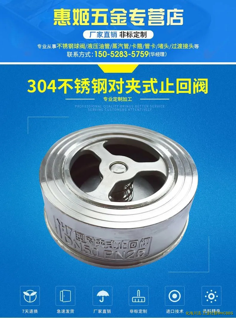

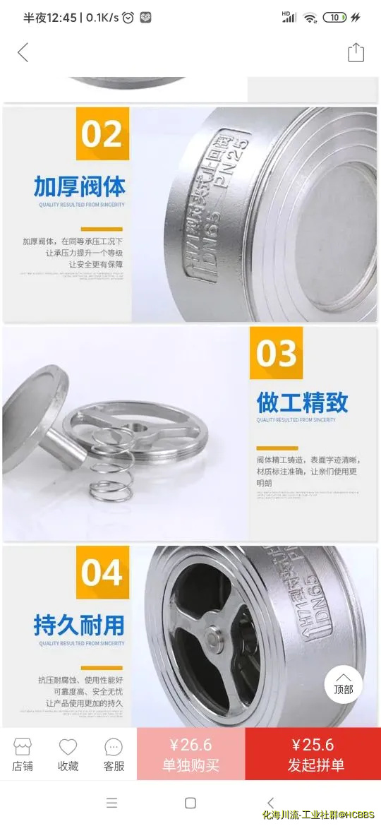

如图所示单向阀,用在机组高位油箱三阀组中,其安装方向有没有特殊要求,谢谢。
在论坛看了很多贴子,大意是带弹簧的,安装方向无特殊要求,不带弹簧的,必须安装在垂直管线上。

统我没表达清楚,其实我只想问,这种阀是水平还是锤直安装?

建议还是垂直安装比较好点,特别是这种类型的单向阀,水平安装受力相对而言比垂直安装差点,弹簧受力变形容易造成泄漏。  详情 回复 发表于 2020-5-15 11:55

方向没问题,确保向下流动。想问这种阀是锤直还是水平安装?

应该都可以,但只要不影响流程的工作原理。这是在你没有提供具体流程的前提下的回复。仅供参考。  详情 回复 发表于 2020-5-14 15:27

正常三阀组安装是垂直的,尤其单向阀垂直安装更可靠。

一般都是垂直安装的

垂直安装
